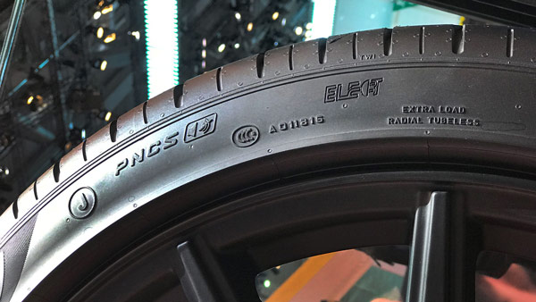

1、电动车轮胎侧壁要更坚硬
首先,电动汽车使用的电池组自重较大,整车重量比燃油车重,所以EV轮胎侧壁需要采用更坚硬的材料,才能支撑更多重量。
2、电动车轮胎胎冠要更柔软
其次,电动车的轮胎的接地面需要更柔软。这是因为更软的化合物材料能产生更大的摩擦力,提供电动汽车更大的加速度,匹配电动机高扭矩的特性,发挥最高性能;同时,因为电动汽车轮胎的磨损速度要比燃油车快30%,也需要接地面更软才能延长轮胎寿命。
更坚硬的侧壁,配合更柔软的接地面,软硬之间达成一种高效的平衡,会使电动汽车的续航里程扩大5%到10%。
事实上,如果驾驶员已经习惯了EV轮胎,然后再换回传统轮胎的话,发动机的动力损失会增加,续航里程会减少。
3、电动车轮胎要更安静
最后,因为电动车没有燃油发动机的噪音,所以驾驶员对轮胎和路面摩擦的噪音比较敏感,因此电动车轮胎也需要重新设计才能保证车内安静。
