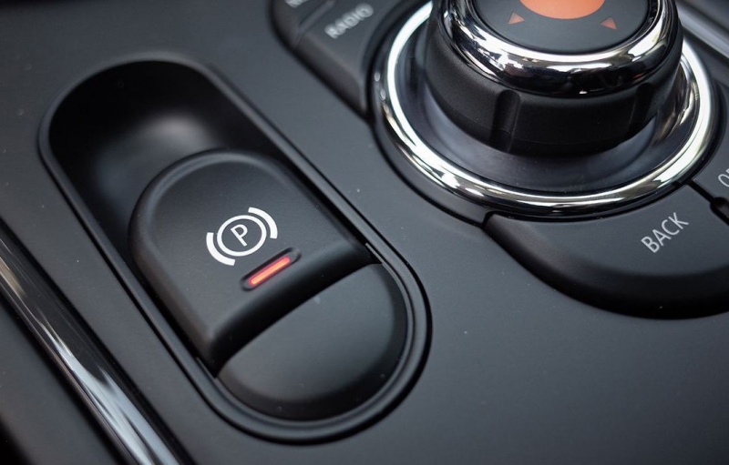

从技术方面来讲,电子技术的灵敏度是高于机械技术的,所以如今主流的汽车上,电气化的原件越来越多,以手刹为例,以往的手拉式机械手刹,或者日系车偏爱的脚刹,都已经越来越被更加灵活、美观以及节省空间著称的电子手刹所代替。作用相同,但操作简单,这样的功能配置势必会受到更多人的喜欢。

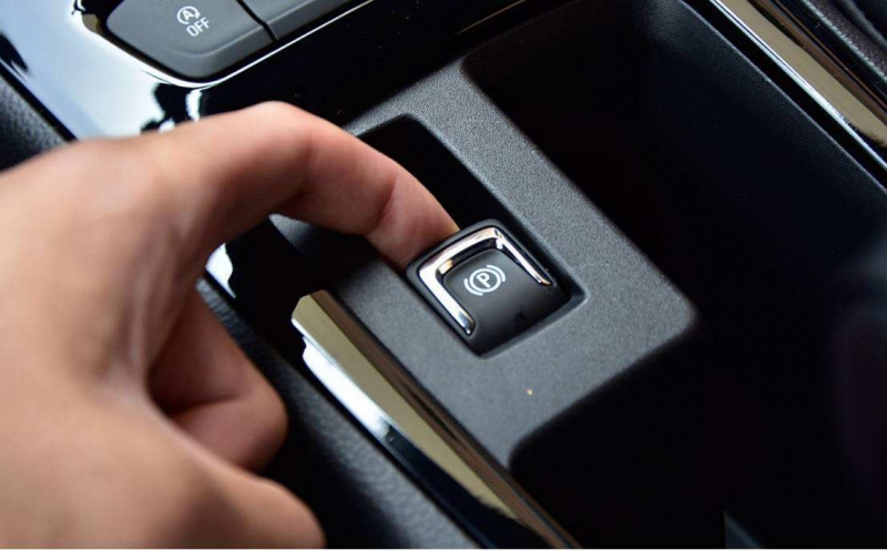

但是,这里又存在一个问题,既然电子手刹这么灵敏,万一在行车过程中碰到了怎么办?我们知道,配有手拉式机械手刹的车型,是漂移不可缺少的装备,那么电子手刹也是手刹,在行驶过程中碰到了,会不会也导致漂移呢?而如果在是高速上,像题目所提到的,车子时速飙到120,没注意碰了电子手刹,仿佛就是车毁人亡的节奏!
实际并非如此,我可以负责的讲,在行驶过程中,别说时速飙到120了,就是时速只有20,拉起电子手刹,也不会让车漂移的。实际的情况是,车子啥反应也没有,继续按原来的速度行驶,就像这事儿没发生过一样!而想要电子手刹像机械手刹那样在行驶中起到制动作用,比如刹车突然失灵的情况下,就要持续拉起电子手刹3-5秒(不同汽车品牌,不同的标准)。此时车辆会紧急制动,ABS、ESP也会同时启动,防止车轮出现抱死,并对车辆可能出现的偏移进行及时纠正,确保车辆不因紧急制动而出现翻车危险。因此,只有持续拉起状态下,电子手刹才会起作用。而如果是这样的话,应该就是蓄意而为了,而不是不小心“碰”到了。
简单解释一下。从源头说起,工程师发明电子手刹的目的,第一条便是保证安全,这是铁律,也是其存在的基础;其后才是我们通常所讲的美观啦、方便啦,或是节省空间什么的。如果不能保证安全,碰一下就翻车,谁还敢用?这样的装置发明出来有何意义!
为了保证电子手刹在使用过程中的安全,工程师们聪明的大脑早就想到人们有使用时会误碰的风险,那怎么办?没关系。工程师为电子手刹设计了两套判决机制,一种针对静态处置方式,比如停车后拉手刹;一种是针对动态的处置方式,比如行驶过程中拉手刹。电子手刹通过驱动轴上的传感器判断车辆的状态是处于动态还静态,从而采取不同的处置方式。
静态时,比如停车挂到P 挡,拉起电子手刹,这时的电子手刹和机械手刹一下直接锁死车轮,让车辆不再移动;而在动态时,如果只是不小心碰到电子手刹,传感器会反馈车辆状态至行车电脑,行车电脑会认为是误碰,不会采取任何措施;而如果是强行持续拉起电子手刹,这时行车电脑会认为是紧急制动,同时让ABS、ESP等介入。值得一提的是,电子手刹在紧急制动时可提供的减速度接近0.7G,刹车效果媲美制动刹车系统,所以在紧急情况下,比如刹车失灵时,使用电子手刹来制动是安全的,也是合理的。

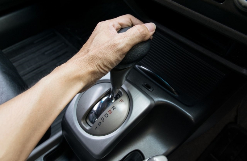

说完了电子手刹,还有一种更疯狂的举动:自动挡的车在高速行驶过程中,如果把挡杆拉到倒挡,会出现什么情况呢?
答案是:什么也不会发生,车子继续向前,但可能显示变成了空挡状态。而不会像很多人担心的,会破坏变速箱齿轮!
但这只对自动变速箱适用,手动和半自动(AMT)变速箱车型切勿尝试!
