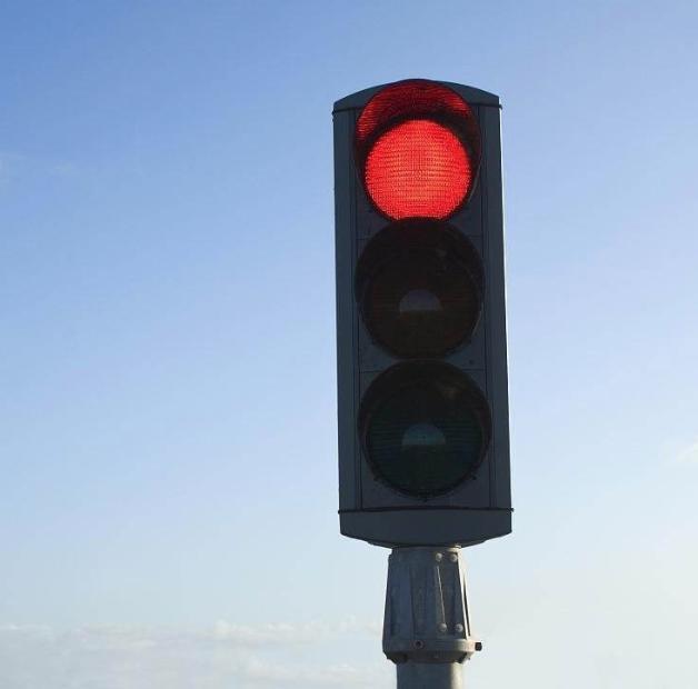

单个红绿灯
通常用于左转车辆较少、不需要设置左转控制相位的路口, 或用于直行和左转车道共用的路口。
这种机动车信号灯中绿灯亮表示,准许车辆通行,但转弯的车辆不得妨碍被放行的直行车辆、行人通行;机动车信号灯的红灯亮表示,禁止车辆通行,但右转弯的车辆在不妨碍被放行的车辆和行人通行的情况下,可以通行。

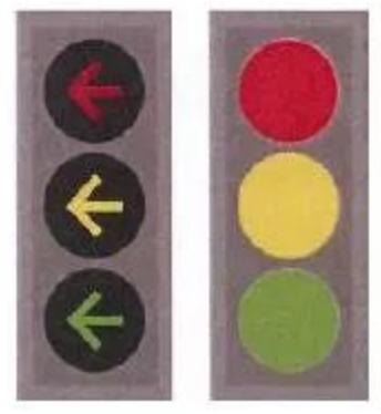

左转加直行双红绿灯
通常用于设有左转专用导向车道且左转车辆较多,需设置独立的左转控制相位的路口。
机动车信号灯的绿灯亮,左转方向指示信号灯的红灯亮表示:直行和右转方向可通行,左转禁行;
机动车信号灯中红灯亮,左转方向指示信号灯的绿灯亮表示:左转方向可通行,直行禁行,右转弯的车辆在不妨碍被放行的车辆、行人通行的情况下,可以通行。

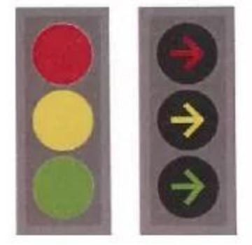

右转加直双行红绿灯
较少使用。仅用于城市中心区或商业区行人/ 非机动车较多、且设有右转专用车道的路口,用于单独控制右转车辆。
机动车信号灯的绿灯亮,右转方向指示信号灯的红灯亮表示:直行和左转方向可通行,右转禁行;
机动车信号灯中红灯亮,右转方向指示信号灯的绿灯亮表示:直行和左转禁行,右转方向可通行,方向指示信号灯中绿色发光单元不得与机动车信号灯中绿色发光单元同亮。

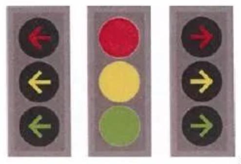

较少使用。仅用于城市中心区或商业区行人/ 非机动车较多、且独立设有左转专用车道和右转专用车道的路口,用于单独控制左转和右转车辆。
左转右转加直行三灯
机动车信号灯的绿灯亮,左转和右转方向指示信号灯的红灯亮表示:直行方向可通行,左转右转禁行;
机动车信号灯和右转方向指示信号灯的红灯亮,左转方向指示信号灯的绿灯亮表示:左转方向可通行,直行和右转禁行。
