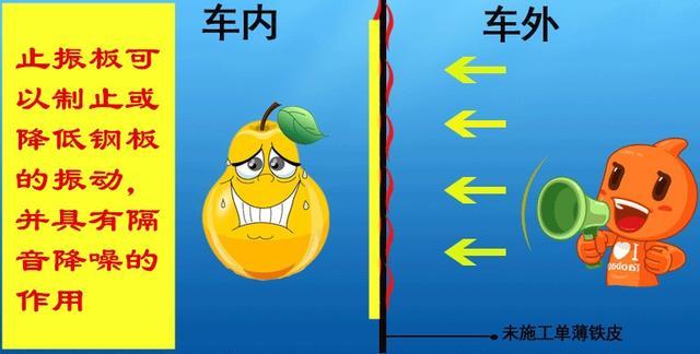

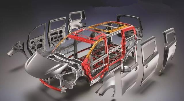

大家知道,汽车车身是由一块块钢板拼接而成的,如果钢板面积过大而中间又没有支撑,这块钢板就会振动,并发出一定的噪音;汽车上各个部位振动的频率和幅度不同,发出的噪音频率也不同。这些不同频段的噪音混合在一起,就会形成非常难听刺耳的声音,极大的降低了汽车的乘坐舒适性,或者称为汽车的NVH不好。
那么如何来降低这种噪音和振动呢?一方面是增强钢板的刚性和强度,但这样成本非常高;另一方面就是在钢板上贴止振板,降低钢板的振动。顾名思义,止振板的作用就是制止或降低汽车车身的振动,同时起到一定的隔音降噪的作用。止振板依靠自身的黏性粘贴在钢板上,在钢板上形成了一个约束式的阻尼层,从而达到降低车体钢板振动的目的。同时它还是一种很好的隔音降噪的材料,可以有效的隔绝车外的噪音。它也是汽车上数量最多、使用范围最大的隔音止振材料。

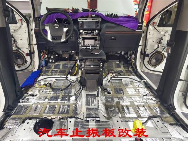

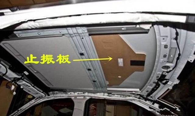

这种止振板都安装在汽车上的哪些部呢?一般来说,都是安装在由大面积的整张钢板冲压的结构件上,比如车门、顶棚、乘员舱底板、后备箱底板等。当我们拆下座椅,掀开地毡,就会在下面发现一层厚厚的黑色胶状物,这就是汽车的止振板。在车门内壁上、顶棚内壁上粘着的方形或条形胶状物质,也是止振板。在不同的车型上,止振板的材质、形状和数量会有所不同,一般越高级的车材质越好,数量也更多。

如果这样做你还是难以接受的话,那就只有把原车的止振板全部拆除,换成环保材质做成的止振板了。不过这项工程非常浩大,需要把你的车里面全部拆开,包括座椅、顶棚、门板等等,然后把原车的沥青止振板全部清除,再敷上由丁基橡胶制成的止振板。一般至少要两天才能完成,费用在三千元以上。这是一种一劳永逸的方式,对自己和家人的身体健康都是大有益处的,如果经济上能够承受、心理上能够接受新车就拆个乱七八糟,建议你还是做一下为好。
