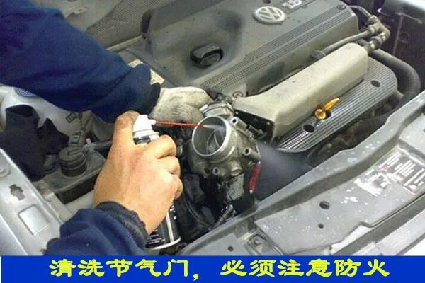

然后我们把车停放在一个安全的地方,最重要的一点是:汽车周边一定不能有火源。因为节气门清洗剂是易燃品,遇到一点火源就会立即燃烧甚至爆炸!同时在清洗节气门时也不要抽烟,避免引发火险。另外,如果你的车行驶了很长时间,发动机温度很高,最好把引擎盖打开,让发动机冷却后再作业。

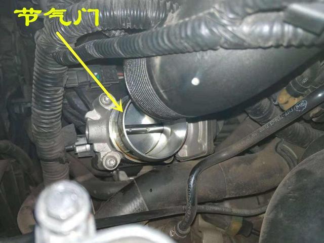

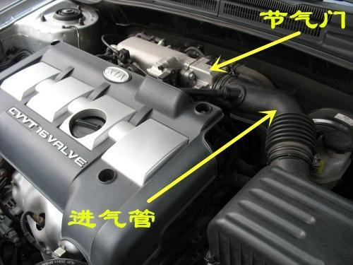

这些准备工作做好后,我们就可以操作了。首先顺着空气滤清器管路找到节气门,然后把节气门前面的进气管拆下来,节气门就暴露在我们的眼前了。接下来我们把钥匙拧到“ON”的位置,并且用一个重物压住油门踏板,节气门就完全打开了。

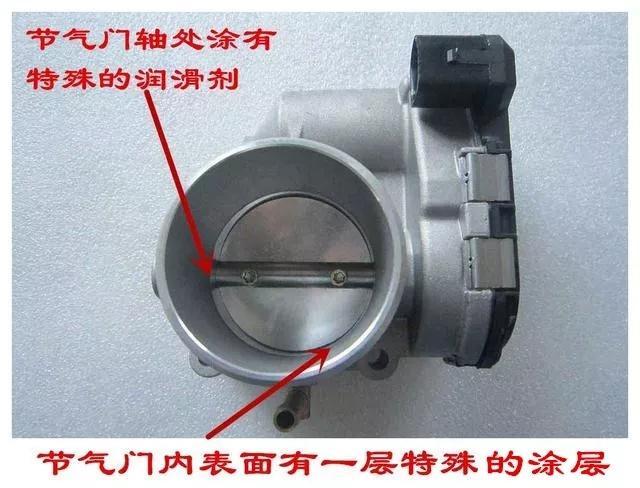

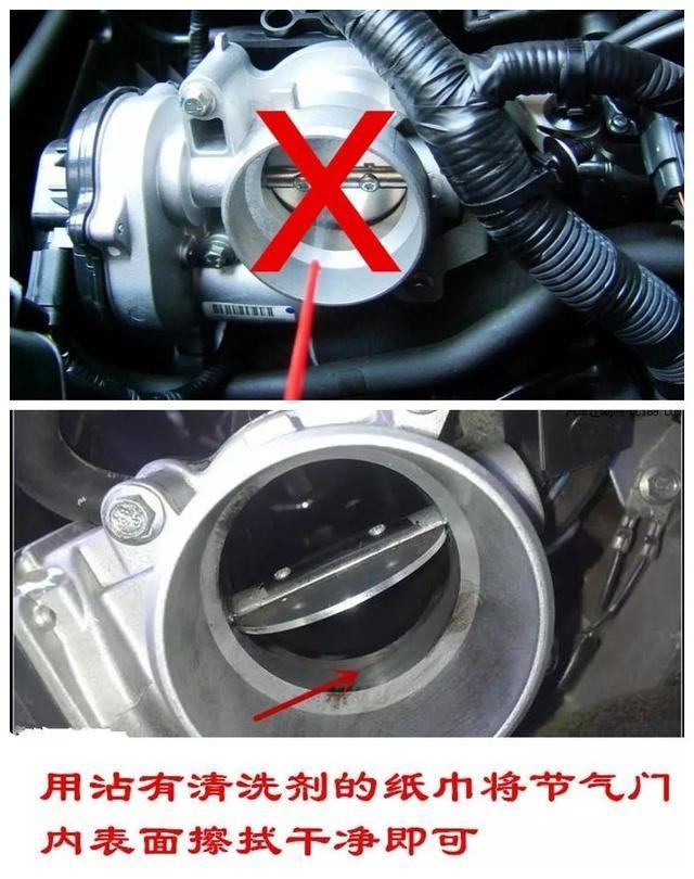

接下来的操作是重点,大家要注意了。很多人都会教你把节气门清洗剂往节气门上喷,然后再用力擦拭。我告诉你这样是不对的,因为在节气门上有一层特殊的涂层和润滑剂,具有防尘,抗静电,减少胶质附着以及润滑等作用。如果经常这样大水漫灌式的清洗,这个涂层很快就会被清洗掉,节气门的使用寿命会受到很大的影响。
那么我们该怎么做呢?事实上,对节气门有影响的,只是附着在节气门内壁上的那一层积碳,只要把它清洗掉就行了。我们可以把节气门清洗剂喷洒在干净的无纺布上,然后轻轻的擦拭节气门内壁,将这些积碳都清除就可以了。至于节气门翻版上的积碳,对发动机没有任何影响,完全可以不理会它。当然,把它清洗掉视觉效果会更好。
这样操作完以后,清洗节气门的关键步骤就算完成了,接下来我们把进气管安装回原来的位置就就好了。在安装时一定要注意:必须把进气管安装到位,并且把卡箍卡好。如果安装不好导致这个部位漏气,发动机会抖动不说,还会导致大量没有经过过滤的空气进入发动机,会加剧发动机的磨损。

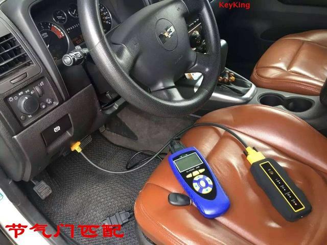

这些都操作完成后,你就该启动试车了。但此时你会发现:发动机比以前抖动的更厉害了,怠速也更高。你肯定会怀疑是不是自己把车弄坏了。其实你大可放心,这是因为节气门已经适应了以前的故障状态,并作出了相应的调整;现在你把故障排除了,但发动机还没有适应过来。这种情况下你就需要给发动机做一个节气门匹配。当然,我们自己没有这样的设备和技术能力,你可以找一家修理厂让他们给做一下,一般都不会收费的,或者收十块二十块的。

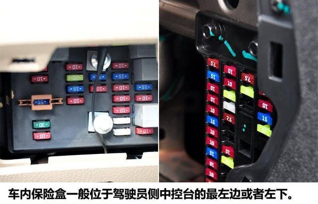

如果你不想麻烦他人,你就这样开也行,发动机电脑会自适应学习,慢慢的把节气门调整到正确的位置上来,这个过程大约需要几十公里。另外你也可以断开电瓶连接线,或者拔下发动机电脑的保险丝,等候三十秒之后再装上去,节气门就会自动的回复到初始的位置上了。但是这样做可能会导致车内其它功能的丧失,比如一键升窗、仪表盘时间显示、音响系统还原,等等,不同的车型会有不同的反应,个人的意见还是不要这样做。
