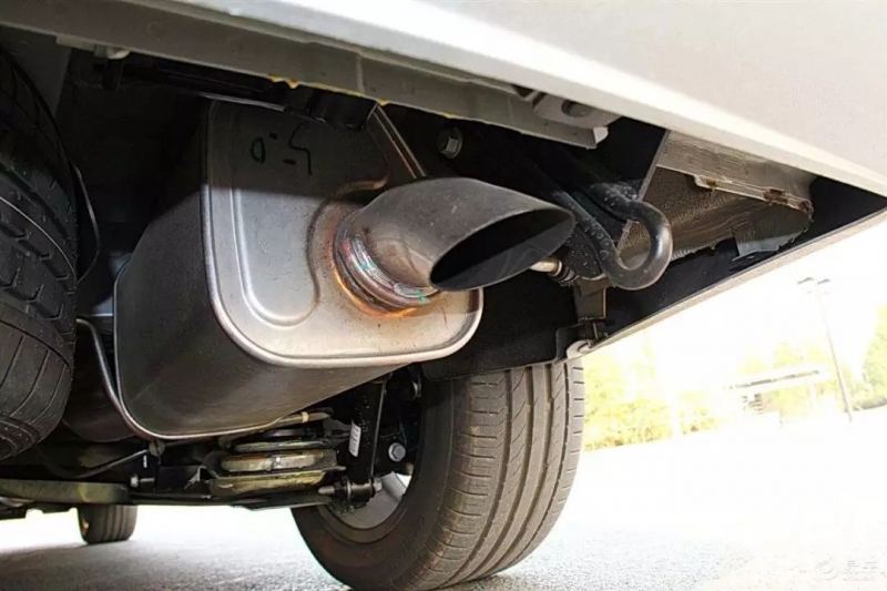

汽车排气管是安装于发动机排气岐管和消声器之间的排气管中,使整个排气系统联接,从而起到减振降噪、延长排气消声系统寿命的作用,在日常生活中,许多车主对排气管的保养都容易忽略,因此容易导致排气管发生故障,那么,汽车排气管如何保养呢?
汽车排气管如何保养
1、经常检查排气管
有条件的应该定期查看车底的排气管,看看有没有外伤,一旦排气管出现破裂,要及时的修补,以免影响车辆行驶。
2、平常要多听听排气管的声音
如果行车时排气管有异响,可能是排气管发生震荡,固定螺丝松动了,要尽快去修理厂再加固加固,以免越来越严重。
3、经常检查排气管里是否有异物
排气管由于裸漏在外面,很容易进去各种东西,因此平常应该养成定期检查排气管口的习惯,及时发现情况,排除险情。
4、关于防止消声器锈蚀
(1)、防止消声器内部进水。当雨天行驶或洗车时,应防止消声器内部进水。当进水后,应启动发动机进行怠速热车至少10分钟,尽量使内部的积水排出。此项至关重要!
(2)、建议在消声器内部加涂防锈油,加油的具体做法是:
a、拆下消声器,堵塞消声器中部最低位置的排水孔。
b、从消声器与发动机相连的法兰处加入约50ml防锈油,摇动消声器让防锈油均匀进入筒体,然后装上消声器。
c、起动发动机后,由于消声器温度逐渐上升,防锈油受热后发生挥发,消声器尾部会冒蓝烟。但蓝烟会在行驶20公里之后消失。蓝烟消失后,取消排水孔的堵塞物。
d、建议新车在上牌后进行一次加油维护,平时按每半年进行一次加油维护。
5、关于防止消声器变色的问题
(1)、冬季冷车难以启动时,关闭阻风门启动发动机,热车后注意将阻风门及时打开。禁止在关闭阻风门状态下长时间高速行驶。
(2)、当消声器表面有油污时,热车后会使其表面颜色变色发黄、发兰等。另外,当消声器表面粘有大量泥土等污物时,请及时清理,以免影响其散热。
(3)、请勿长时间原地高转速轰油门。
(4)、发动机气门间隙及化油器、空气滤清器等应根据整车说明进行及时正确的调整和清洗,如气门间隙过序混合气过浓、过稀都将影响燃烧,对消声器造成影响引起变色。
(5)、骑式车禁止在发动机和消声器前方加装挡风板或其它装饰物品,如此会影响发动机及消声器的散热。
(6)、在安装消声器时,应注意消声器垫安装到位,并紧固好,防止漏气,影响消声效果及引起消声器接口处发黄。
(7)、请勿长时间大负荷低档位行驶,这对发动机及消声器都会造成损害。
6、防止漏气
骑式车禁止在发动机和消声器前方加装挡风板或者其它装饰物品,否则会影响发动机和消声器的散热效果,在安装消声器时,应注意消声器是否装到位、牢固,避免漏气,影响消声效果或引起消声器接口处发黄。避免长时间大负荷低档位行驶,这对发动机和消声器都会造成一定的损害。
