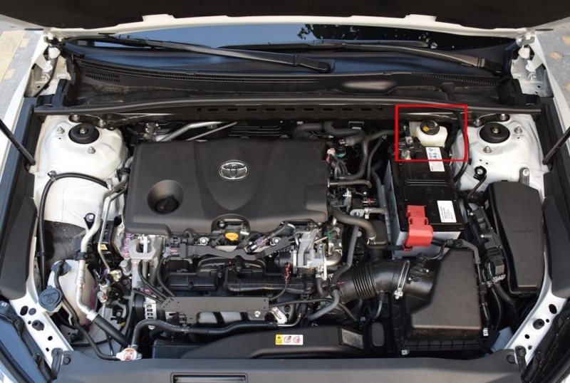

咱们家用车大多数都是油刹,也就是都有刹车油。刹车油不像咱们机油几千公里就要换一次,它的寿命稍微长一些。有多长呢?厂家要求2万~4万公里换一次,但是我们大多数朋友都能开到更高的里程才换。
但毕竟是咱们汽车的主动安全系统,虽然刹车油到该换的时候并不会像某些零件一样突然坏掉,但它也会有一些异常现象会表现出来。
主要就是因为,刹车油长时间使用之后会进入灰尘、杂质、水份等等导致变质,比如,水份多了之后,刹车油的沸点会降低,虽然这种变质咱们肉眼是几乎看不出来,但如果沸点降到了比水还要低的时候,这时候刹车油就失效了。
而咱们刹车油很难做到100%密封,所以时间长了水份和杂质都会进入,导致降低沸点,也就是咱们说的导致刹车油失效。

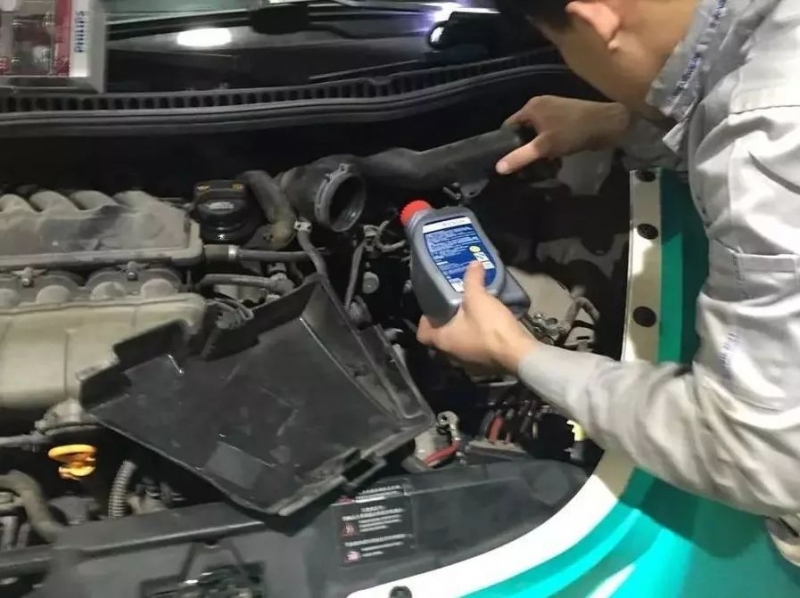

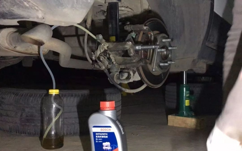

所以,无论咱们如果感觉到了这几中微妙的变化,而且再结合一下车子行驶的公里数,到了刹车油的寿命周期了,能尽早换就尽早换掉吧,毕竟刹车是很重要的一个安全系统,没必要担心浪费而往后拖延。
