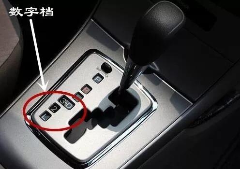

有些老式自动变速箱的操作面板上会有“D、3、2、1”或“D、3、2、L”这样的符号,很多人只知道D是前进档,而“3、2、1”就不知道是什么意思了,开车时也基本就是一D到底,不切换其它档位。那么这些“3、2、1”代表什么呢?它们又该如何使用呢?

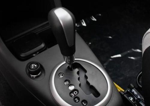

其实这些“3、2、1”或“3、2、L”表示的是变速箱的限位档。这个限位档有两种逻辑,一种是直选档逻辑,就是换档杆挂在哪个数字上,就是哪个档位,即挂在“3”就是三档,挂在“2”就是二档,挂在“1”就是一档。这种变速箱比较少见,一般只有赛车的变速箱这样设计,本田的五速平行轴自动变速箱也是这样的逻辑。另一种是限位档逻辑,就是排挡杆挂在哪个数字上,这个数字就是最高档位,只能在低于它的档位之间切换,不能切换到高档位去。即挂在“3”就是在一、二、三档之间切换,挂在“2”就是在一、二档之间切换,挂在“1”或“L”就是一档,现在绝大多数的民用车自动变速箱都执行这样的逻辑。
那么这些档位又该如何使用呢?“1”或“L”是变速箱最低档位,一般只有在需要极为强大的动力时才使用,比如说爬很大的坡或者牵引较重的车辆等;“2”也被称为雪地档,一般是在冰雪路面等比较湿滑的路况下起步时使用,也可以在非常拥堵的城市路况下使用;“3”使用范围比较广泛,比如说超车时挂入三档,可以获得较强的动力,使超车更容易;在上长坡时挂入三档动力性会更好,也避免变速箱在坡路上频繁跳档;在下坡时挂入三档可以更好的利用发动机制动,避免汽车越滑越快,可以更安全的下坡,等等。
