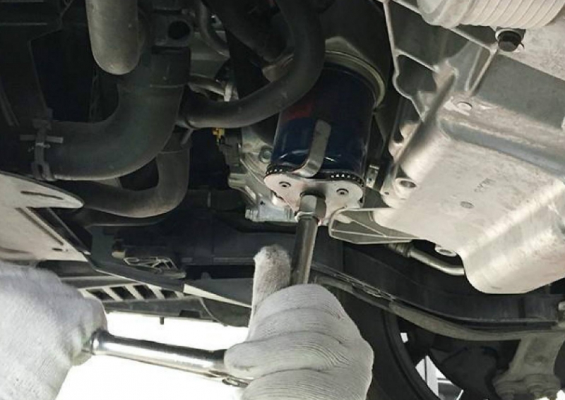

最近有朋友说在路边换了一个机滤,一年不到居然变形了,然后抱怨路边的店不可靠。小伙伴加机油的时候都觉得该加好一点的,那么俗话说好机油也得配上好机滤才好吧。机滤的价格从5元到50元,什么价格的都有,到底如何分辨质量的优劣呢?今天咱们不妨来一次“开膛破肚”说一说机滤。

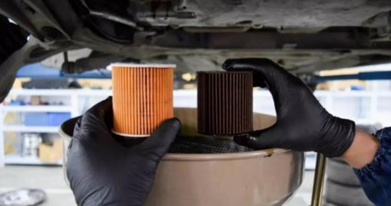

为什么很多人都说“好机油要配好机滤”
机油为发动机提供润滑作用,还会将附着在机件表面的杂质清洗下来,而这些杂质在机油清洁因子的作用之下会悬浮在机油当中,并随着机油到处流动。当流经机滤的时候,比较大的杂质就会被过滤掉,过滤后干净的机油再次回到润滑系统中循环。
机油越好,那么发动机内部清洗下来的杂质也会越多,这时候需要匹配具有良好过滤杂质能力的机滤,才能保证机油中那些杂质被有效过滤,如果机滤的过滤能力不强,或者没有过滤能力,那么那些杂质就会加剧发动机磨损,所以好机油需配好机滤。

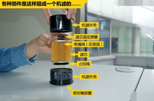

机滤的是由什么构造而成的?
机滤如果咱们把它拦腰切开,那么你可以看到完整的机滤是由旁通阀、止回阀、滤芯、密封橡胶圈、滤芯固定弹簧、机滤外壳等组成。如果你拆开那么首先是它的机滤外壳,滤芯固定弹簧,滤芯,里边还有旁通阀、下面有止回阀,然后是机滤外壳和密封橡胶圈,如果下次换下没有用的,大家可以拆开看一看。
