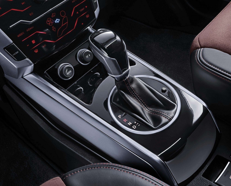

我们知道,如今的自动挡的车型,挡位顺序为PRNDL/S,其中R为倒挡,D档为前进挡,除P挡外,行车挡R挡是在最前近,而D挡反而在最后面,为何这样设计呢?为什么不反过来,档位往前改为前进,往后倒车,这样岂不是更符合习惯?

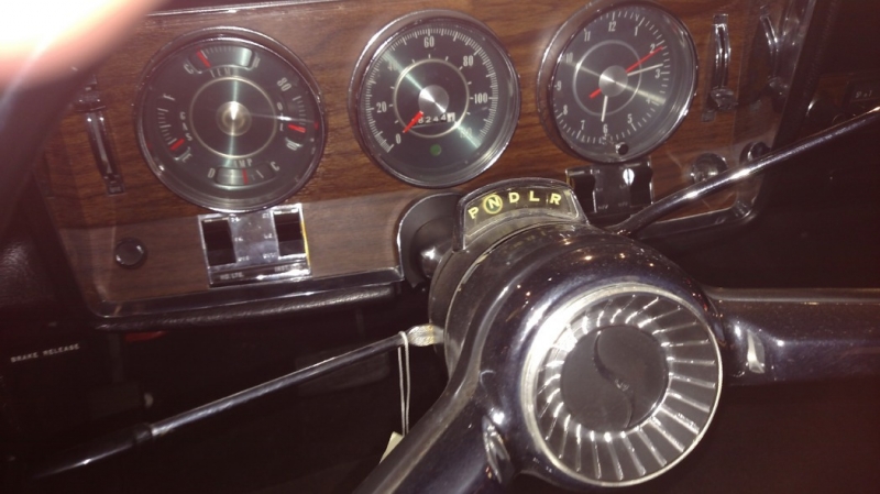

实际上,早先的自动挡汽车的确有行车挡D挡在前,而倒车挡R挡在后的,排序为PNDLR或NDLR,其中L为低速挡。交通工具上,正确的事情往往都是通过血的教训得来的。
挡位排序PNDLR,这样似乎符合思维习惯,却并不符合操作习惯。人们向后拉挡杆是比向前推挡杆更顺手,也因此,向后拉挡杆时就容易存在“用力过猛”的情况。在实践中,这种PNDLR的挡位排序曾造成了多次严重的交通事故:早期司机希望迅速起步,会在空挡轰油门,然而切入L低速挡,利用高转速高扭矩加速。然而N空挡紧挨着的是D挡而不是L挡,所以司机稍一用力就会把挡杆拉过D挡,一不留神挂进了R挡,然后,车子起步就会像箭一样向后冲去……
同时,早期的汽车由于性能限制,在遇到爬坡、轰油超车或采用发动机制动时,常常需要在D挡和L挡之间进行切换,但因为与R挡挨得太近,挂挡经常会撞到R挡,尽管不一定引起事故,但也容易造成变速箱打齿、故障,加剧变速箱的损坏。另外,PNDLR这种挡位排序在挂R挡倒车后想挂进N挡,有时却错误的挂进了D挡。

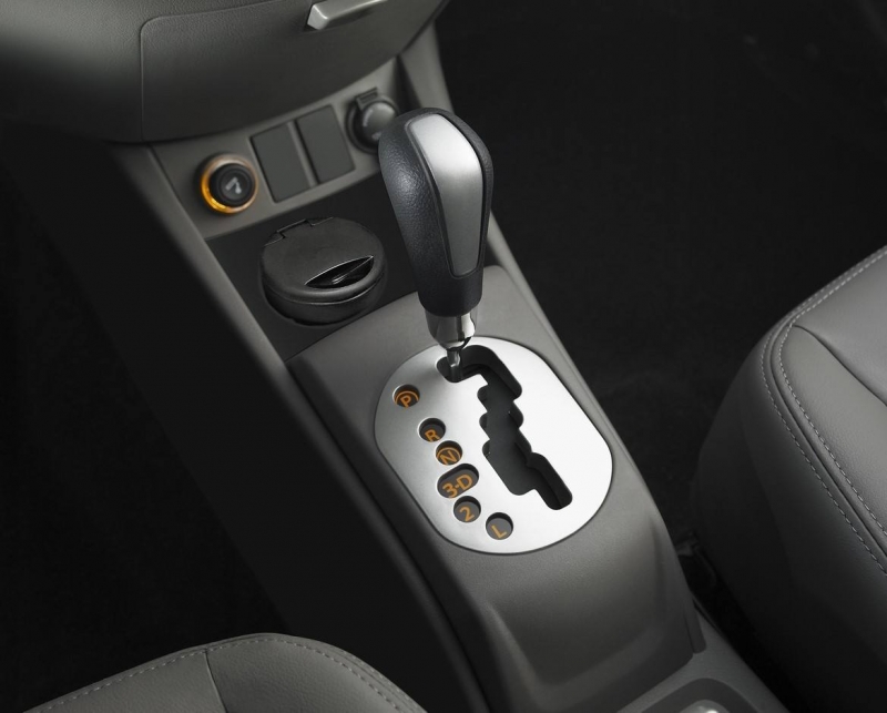

所以,后来工程师发现这个问题,并进行调整,将排挡顺序改为PRNDL,工程师意识到只有把R挡放在N挡前面才能完美解决上述问题,D挡和R挡之间有了N挡的阻隔,也会更加安全,从任何挡位切入L挡也不会再发生错误。想挂R挡时,如果出错也不过是挂入了P挡或N挡,没有什么危险。同时鉴于R挡的使用频率不高,放在离手稍远的位置也更符合操作习惯。
此后,排挡顺序PRNDL很快成为业界标准,各国汽车厂商也统一执行这一标准顺序。
