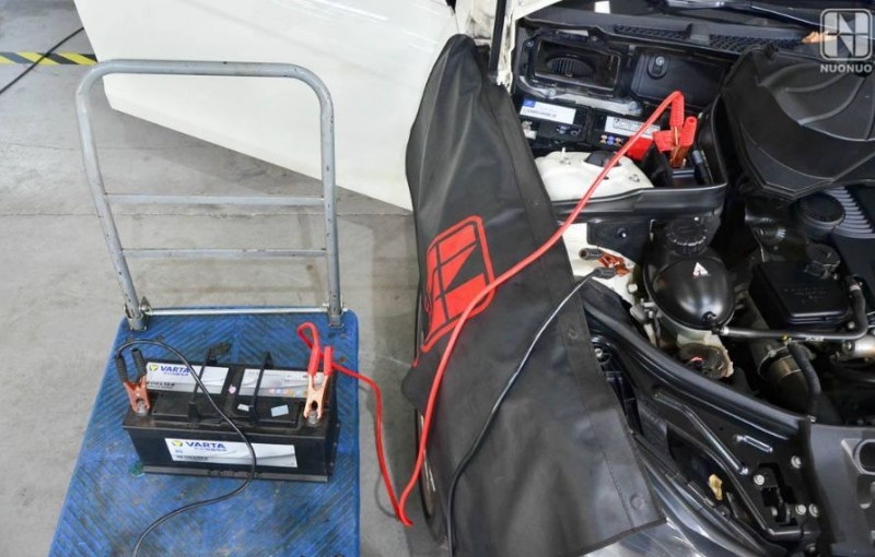

这种短距离行驶,首先受伤的就是汽车蓄电池。因为电瓶是需要放电来完成汽车启动和电气元件的负载供电的。在汽车行驶时,需要发电机来为电瓶充电,当电瓶充满时,发电机就会停止向电瓶充电,降低油耗。
如果频繁短距离行驶,会使发电机无法充满电瓶,使电瓶长期处于亏电状态,不但影响电瓶的使用寿命,还极可能使电瓶电量亏到无法再次启动汽车。

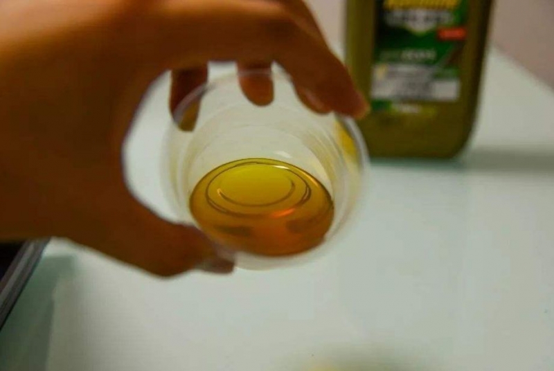

另外,经常短距离行驶,发动机也会经常处于一个还没达到正常工作温度的之前,就已经到达目的地了,那你再次启动的时候,还是冷车启动,总是在这种非正常温度下让发动机工作,机油流动性、润滑性都不是最好的,会加剧零部件的磨损。
并且,冷车的状态下行驶,燃油系统的工作也不正常,会造成燃烧不充分,就出现了咱们比较担心的积碳问题,尤其是喷油嘴和节气门的积碳会比较多,动力变弱。
