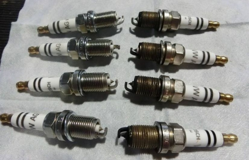

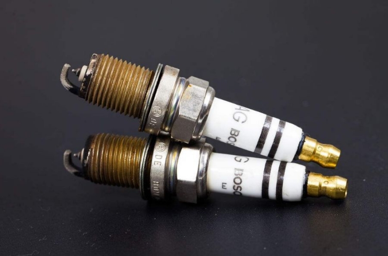

更换火花塞是咱们汽车的一个保养项目,一般汽车行驶3万到10万公里就需要更换,为什么是个区间公里数呢?因为不同材质的火花塞的寿命是不同的。
镍合金火花塞寿命为大概是3万公里,铂金火花塞的使用寿命为8万公里,铱金火花塞10万公里。到达寿命了,可能火花塞并不会马上坏掉,但是随时有坏掉的可能,所以,咱们还是最好提前更换。

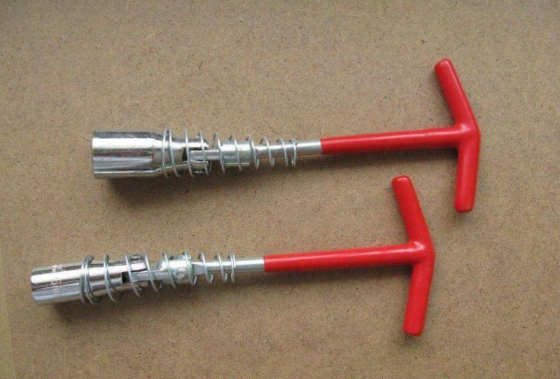

更换前,最主要的三件事有,第一,准备好更换的工具,有了工具这件事就变得简单了,16mm或8mm火花塞套筒和平口螺丝刀是必备的。第二,是在网上找到咱们自己这台车更换火花塞需要拆卸的部件,以及流程和步骤提前熟悉一遍。第三,就是一定要记住更换的时候千万不能犯的一些错误。

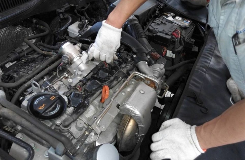

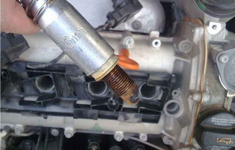

虽然,是简单的拆卸部件和更换的过程,但毕竟是动了咱们汽车最核心的部件发动机,是一点都不能疏忽,因为火花塞孔和燃烧室相通,在拆卸火花塞时,从火花塞孔进入异物,轻则影响发动机使用寿命,重则会使气缸内壁出现拉伤的隐患,甚至使发动机面临大修的可能。
首先,就是要注意,不要让灰尘、沙粒、金属等等从火花塞孔进入。所以在换之前,要先对操作环境周围进行清理,用毛刷清理发动机的表层的灰尘、颗粒,再用高压气枪吹干净,包括死角在内的所有表面的灰尘沙粒。因为火花塞孔较深,一旦进入灰尘异物就很难取出,如果一旦进入异物用气枪也吹不出来,就只能抬气缸盖了。

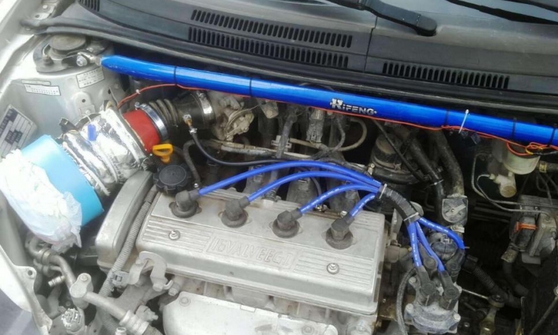

另外还需要先拆下高压线,拆卸高压线桩头时,也要清理灰尘和油污。一般高压线会比较紧,很容易拔坏高压线。这时一定要谨慎,轻轻的左右摇晃,慢慢拔下来。

安装新火花塞的时候,也不仅仅是简单的拧好就行了,还要考虑下次拆卸是否容易,为了方便下次拆卸,在火花塞螺纹表面可以涂少量润滑油。
