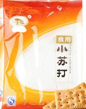

常做馒头的人对小苏打一定不陌生,它是家庭必备的发面神器。
不过,近日在某短视频平台上,小苏打摇身一变又成了“网红”。在视频中,小苏打走出厨房,干起了其他行当:除铁锈、除水垢、清洁洗衣机、通下水道、美白牙齿、清除马桶内污渍……可谓十八般武艺样样精通。但是小苏打真的有这么神奇吗?
可除铁锈、水垢? 二者的成分根本不和碱发生反应
小苏打即碳酸氢钠,又叫酸式碳酸钠,属酸式盐,化学式为NaHCO3,融入水后显弱碱性,是一种结晶的白色固体,但通常表现为细粉末,具有微咸的碱性味道。
