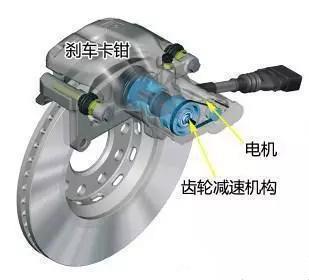

电子手刹与机械手刹原理上并没有本质区别,均通过对刹车系统施加制动力来保持车辆制动。只是电子手刹除去了拉线的机械结构,改为执行电机驱动完成动作,只需要手指按动按键给电机发动一个信号便可实现手刹功能。
