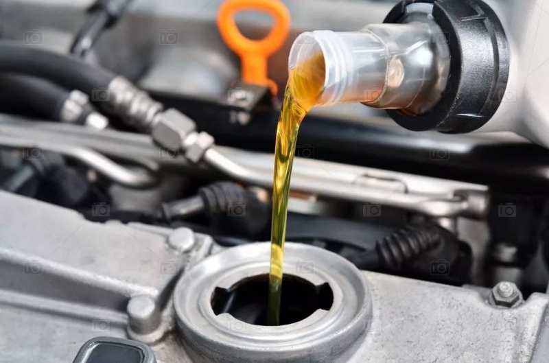

为什么要定期更换机油?
油在运行中会逐渐变质,主要原因有:
① 燃烧副产物:如水分、酸性物质、烟炱、积碳等;
② 燃油稀释;
③ 机油本身的高温氧化变质;
④ 灰尘及金属颗粒。
这些物质都容纳在机油中,同时,机油中的添加剂也会随着使用过程不断消耗。不按期更换机油,会显著降低机油对发动机抗磨的保护作用。
更换机油不但可以排出油里面的污染物,还可保证机油中的成分保持在合理水平。
4
换机油时,为什么放出来的机油很稀?
换机油时通常是在热车状态下进行,机油粘度是随着温度升高而下降的,因此换出来温度较高的机油,其粘度要比常温下的粘度要稀,这属于正常现象。
但当温度降到室温后,机油粘度仍然很低,很可能是机油使用过程中受到燃油稀释所致。
