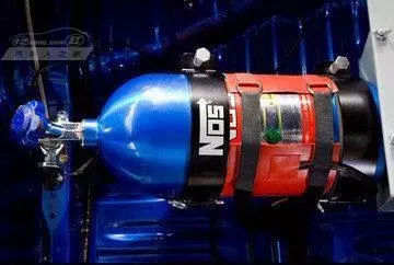

氮气就是N2O,俗称一氧化二氮,它能起到助燃的效果,但是不稳定,必须要在高压状态下,才能保持分子结构。
也正是这样,氮气加速装置基本都是用压力罐来存储一氧化二氮。

不能突破时,车手就会打开氮气加速装置的开关,阀门就会开启,这时候的一氧化二氮在高压状态下,快速分解。
氧气大量的产生,发动机的燃油可以更加充分的燃烧,提升了燃油混合气体的热效率。赛车马上就狂奔一段距离。
