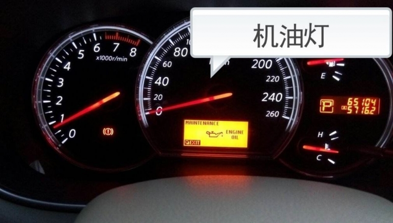

机油灯报警了,我们的正常反应,一般是认为缺机油造成的。但一般对于大多数汽车来说,一个保养周期内机油是很少会损耗到报警灯亮起的,除非发动机出现了故障。但有的时侯,机油灯报警,也有可能是发动机的ECU误报和润滑油油路阻塞所致。
这个误导ECU的部件就是机油感应塞,机油感应塞是用来检测发动机供油压力的,一般安装在发动机的侧面的主油道上,作用是监测发动机润滑系统的供油压力。如果机油感应塞坏了,会导致控制单元检测不到信号,如果这种情况下机油灯亮了,就跟机油的多少没有任何关系了。

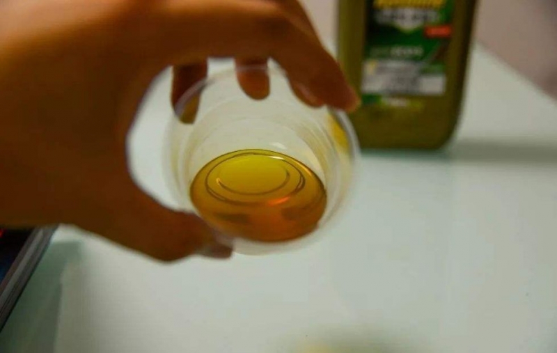

但是,一般来说机油路是没那么容易被堵塞的,因为我们在更换机油的时候往往是和机油滤清器一起更换的,因此出现机油路堵塞这种情况的可能性非常小。如果机油路真的堵塞了,说明你使用的可能是假机油或者是劣质的机油。所以机油品质会良好润滑是基本保证。

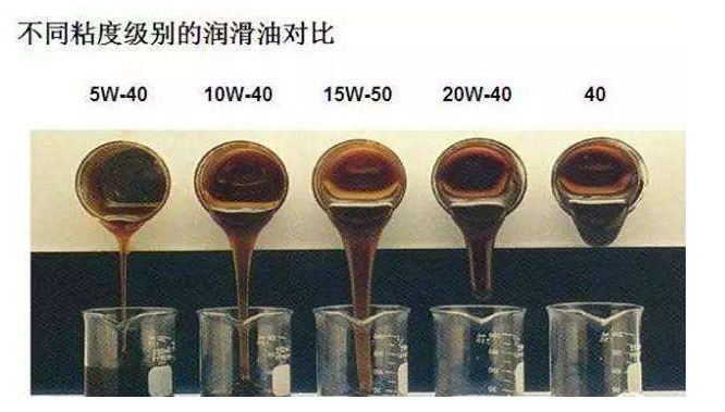

所以,为了防止这种情况的发生,一般建议新车可以考虑用粘度较低的机油(新车密封要好一些),可以达到省油的目的;而老车因密封易出问题,为防机油过快消耗一般使用粘度较高的机油。
