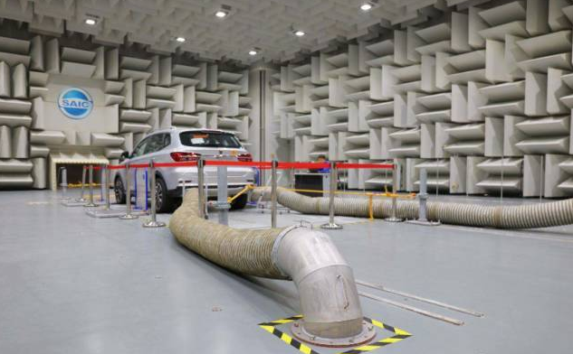

其实,像这种踩刹车出现抖动的现象比较多的出现在一些AT和CVT车上,而且大多数是2万元的自动挡的车,因为,车子噪音、异响、震动都属于是汽车的NVH范畴的,NVH又是一个比较复杂的设计,很多高档车是有精力和财力去做这种抖动的过滤,但是像一些价格比较低的自动挡车型,可能在这块就会做的不那么完善。
