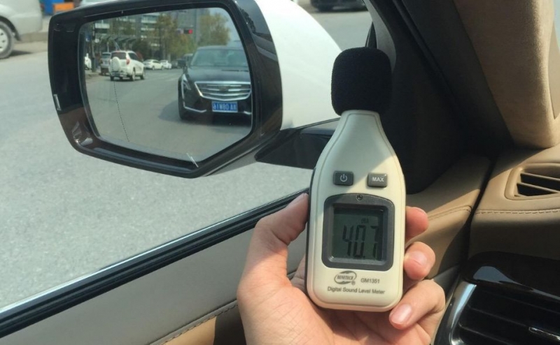

咱们汽车的噪音主要来自这么几个方面,发动机的噪音,轮胎噪音,以及开车中风噪。这些很难避免,但是汽车的隔音和降噪处理可以让我们在驾驶室内感受到很安静。
可是随着咱们汽车开的时间越长,感觉到的汽车噪音会越来越大,主要是因为汽车本身的一些部件、橡胶件容易出现老化,尤其是一些减震降噪的部件,主要有这么几个位置,对噪音的影响非常大。

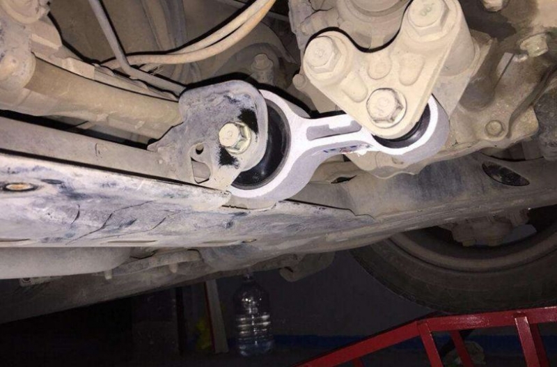

首先是发动机的支撑架减震垫的老化,老化的减震垫对于发动机滤震效果变差,发动机的震动会变大,噪音也会变大,支架垫老化只能更换。

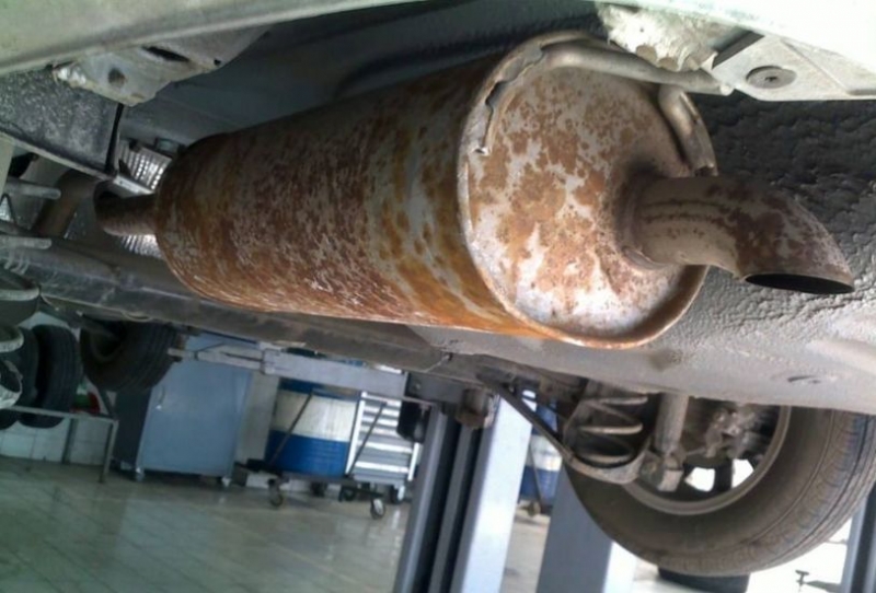

最后,还有一个位置是比较容易忽略的,就是排气管的漏点。排气管长时间与空气接触,很容易被湿气和其他腐蚀物导致生锈,时间久了,会出现漏点,这些漏点也会导致排气管噪音变大。遇到这种情况,可以通过焊接堵漏,并且涂抹润滑脂来防锈。
