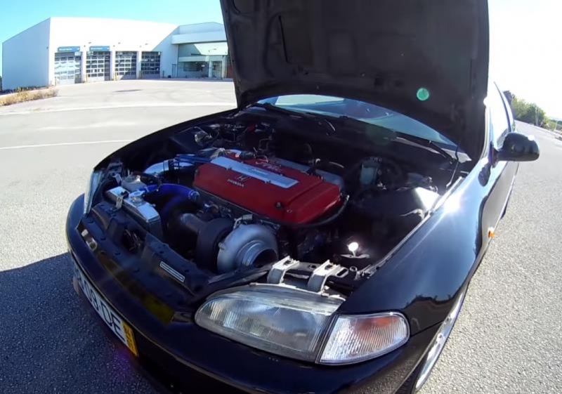

买车买涡轮增压的,最大的优势就是能获得澎湃的动力,虽然排量小,但是依然可以感受到加速畅快感。但是,去问很多不买涡轮增压发动机的朋友们,其中有一个很重要的理由,就是担心烧机油。
那为什么涡轮增压发动机比自吸更容易烧机油呢?有没有不烧机油的涡轮增压车呢?
