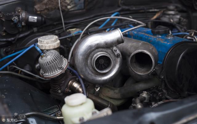

众所周知,涡轮增压或多或少都会烧机油,一般涡轮增压发动机每行驶5000KM,机油油尺标注量下降到底线是正常的!但是过量烧机油肯定是有问题的,如何避免涡轮增压烧机油,这五点很重要!
一,要定期更换,清洗空气滤芯!保持涡轮进气清洁!(也是最简单,最重要的一点)

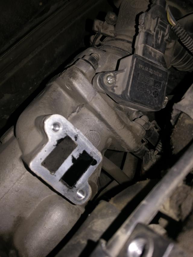

从怠速阀就可以看出进气很脏
涡轮增压最害怕的就是,涡轮叶片的磨损,导致叶轮轴承与油封的损坏,间隙变大,机油就会通过这个间隙被吸入进气管,这就是烧机油!
叶轮损坏严重的会听到哈拉哈剌的声音,非常刺耳!

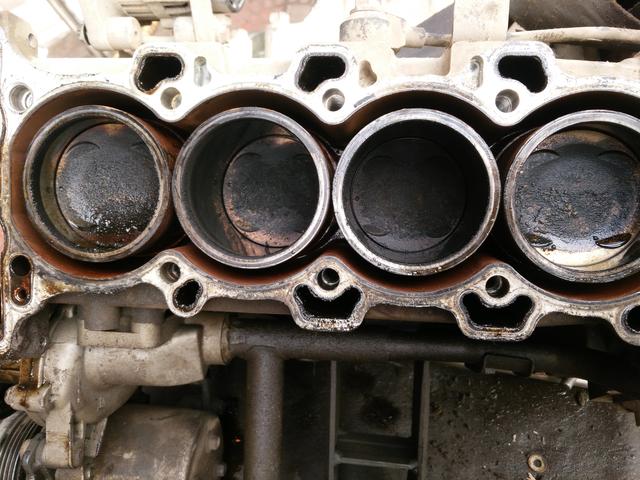

活塞上面黑乎乎的一片,这就是烧机油产生的积炭
高品质的机油仅有更好的润滑作用,更重要的作用就是清洁保护功能。
