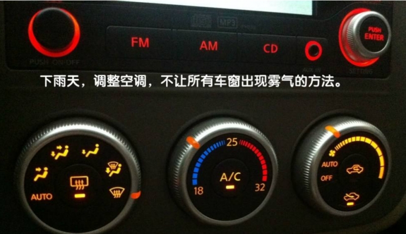

见效最快的方法,就是将车内的空调打开,并将温度调低,然后将送风方式调至除雾,这样冷气就可以从出风口吹到玻璃表面上,玻璃表面就形成一道因寒气而形成的膜,就可以阻止二氧化碳在玻璃上凝聚,雾气很快就会消散,见效非常快。
空调也可以开暖风,但是刚打开暖风的时候,玻璃上雾气会更加浓,过一段时间才能见效,所以这时候你找一处安全的地方停车,等雾气全部散去再上路行驶。
妙招4:
后挡风玻璃除雾很简单,电阻丝加热就可以,车上有专门的按钮,按下去就可以了。
