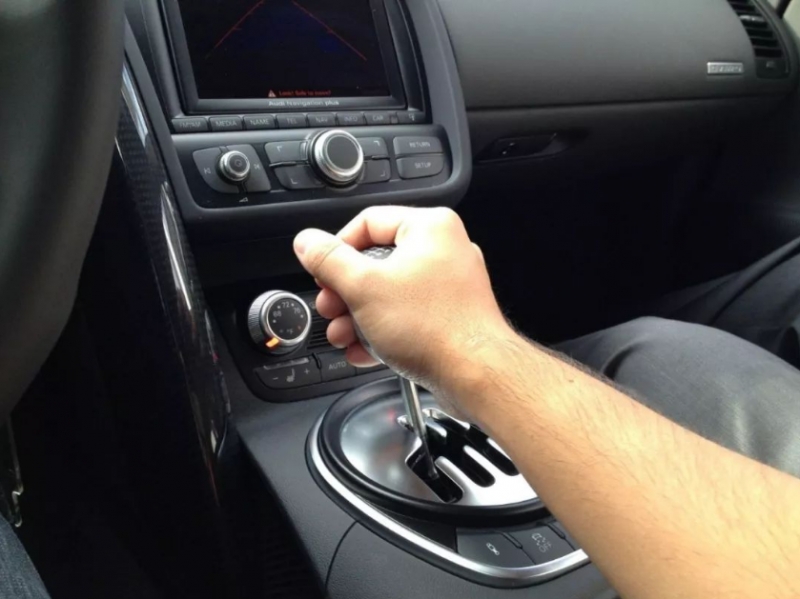

手动挡如何换挡
关于手动挡换挡,有一些人说看车速,有一些人说看转速,其实发动机转速到达换挡时机的时候,车速也会刚刚好,所以两者有着异曲同工之妙。手动挡最理想的换挡时机,挂一档起步,15到20迈的时候挂2挡,30迈挂3挡,40迈挂4挡,50迈挂5挡,如果看转速换挡,那么车1500转到2000转左右的时候就可以换挡。
换挡有些新手会感觉顿挫,那是因为先松油门后踩离合,因为发动机停止供油,而离合器还没有分离,就会出现发动机制动现象,正确的操作应该是踩离合,松油门,你会发现转速开始下降。换挡勤加练习,只要操作得当,就不会有换挡杆被自动吸入档位的那种感觉。
换挡后,抬起离合器的控制非常重要,加挡之时,离合器片转速要比换挡前低,减档之时,离合器片转速要比换挡前增高,所以不管你加档还是减档,档位越低,那么转速变化的范围也就越大。但是车辆不一样,换挡的时机也不一样,这个最好看一看车辆的说明书,比如雅阁的5速手动和6速手动换挡时机是不一样的,所以建议大家在说明书建议转速区间内换挡。
