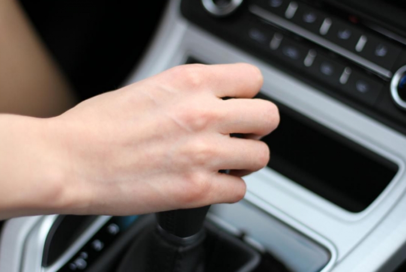

最重要的一点:无论是自动还是手动,立即挂入空挡
油门被卡死,千万不要乱了阵脚,就当是自己加速行驶吧,此时要保持冷静,握紧方向盘,千万不要急打方向。手动挡可以降档,然后空挡,既而踩刹车,也可以直接空挡或是踩下离合器摘空挡。自动挡车型也可以直接空挡。
挂入空挡,引擎没有了变速箱负载,就是导致瞬间超转,汽车为了保护引擎就会介入而断油。如果这时候你踩踏板,就会听到引擎就跟得了哮喘病一样起起伏伏,传速提高又立刻断油,这时候就不要担心引擎会不会受损,其实短时间内也不会受损,记住救命要紧。

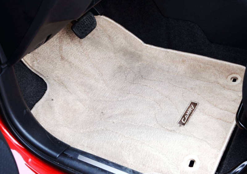

防止油门卡死,建议大家不要用可移动的脚垫,最好安装专用脚垫,安装好之后要试一下刹车、油门等看看有没有被卡住,对于女性来说切不可穿高跟鞋开车。
