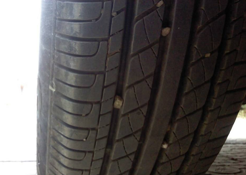

车辆出现滴答声
车辆出现嘀嗒声有可能是驱动轴的方向节坏了,也可能是轮胎里有小石块敲打轮胎,或是风扇叶片弯曲松动了都会造成这种异响。
