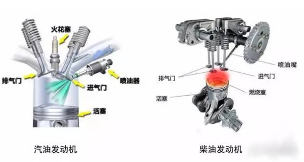

那咱们汽油发动机和柴油发动机会根据这油的特性而设计。
我们都知道,咱们汽油发动机上有过部件叫火花塞,是给汽化后的燃油点火的,为什么要点火呢?因为,汽油的燃点高嘛,不容易着,就必须用火花塞去点火,才能让汽油混合气燃烧起来。
但是,咱们的柴油机上却没有火花塞,柴油机的点火是靠压缩燃烧的。就是柴油发动机会把汽化后的柴油压缩到一个很小的体积,压缩生热,以至于达到它的燃点,燃烧起来。柴油燃点低,所以比汽油更容易被压缩燃烧。
