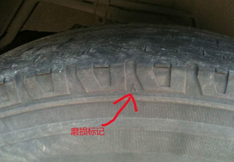

轮胎花纹磨到什么程度才应该换?
当轮胎的花纹深度低于1.6毫米的时候,那么就需要更换了,一般情况下跑到5万公里之后就不再是安全使用期之内了,所以理论上应该更换轮胎。还有就是轮胎有变形那么也是需要更换的,因为无论是哪一种造成轮胎的磨损,都容易引发爆胎或是刹车故障。
轮胎上有一个磨损标记,到了那个标记就要换了,如果磨损不均匀原因有很多,比如胎面一侧磨损严重,其原因是车轮定位失准;如果是胎面中间磨损严重,那么是因为车胎的胎压过高了;如果胎面两边磨损严重,那么是因为轮胎气压太低了;如果是胎面成块状磨损,那么是因为车轮动不平衡,制动器故障引起的。

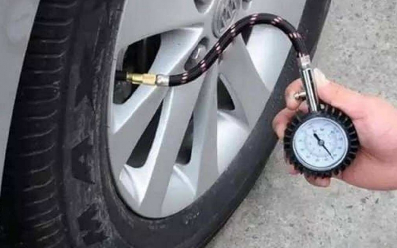

轮胎应该打多少气压?
如果你追求精准,那么参考自己的车辆使用说明书,大部分车型前后轮都打到2.5BAR,这个气压较平衡。注意正确的胎压才能最大程度避免爆胎发生。

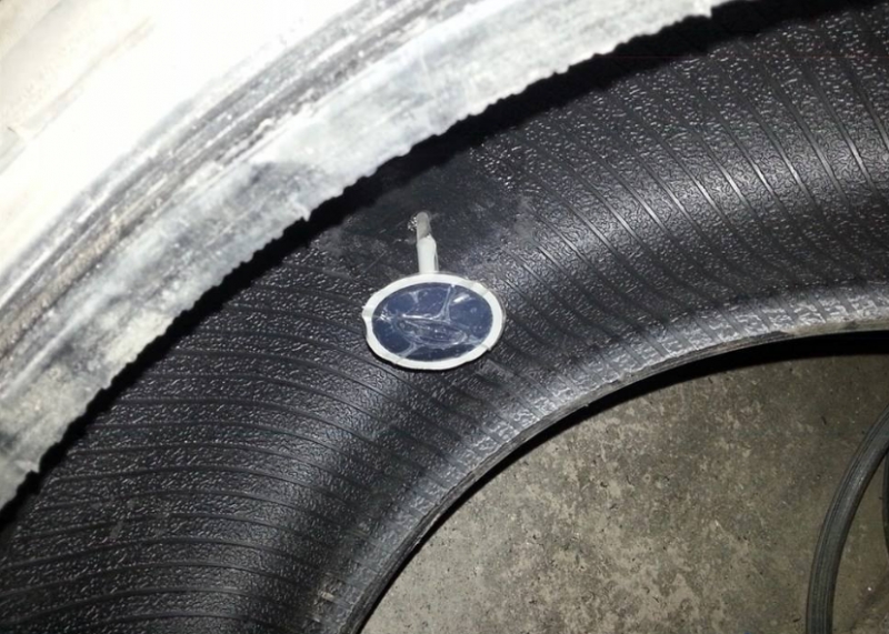

补胎注意什么?
补胎的时候尽量不要外补,这样会伤害胎线;轮胎侧壁如果破穿了就要更换,不管口子大小,生命最重要;补胎胶片一般10元左右就可以,至于那些更贵的如果与原厂性能做对比,是补和没补过的区别罢了。
