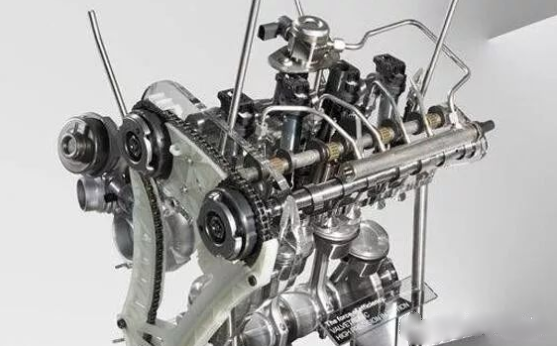

另外,对于哒哒声,其实不光N20发动机,N46、N53、N54、N55等发动机,甚至新出的B48发动机也是有的,可能原因不尽相同,下面汇总了4种哒哒声的看法,有相关问题的朋友对照着看吧。

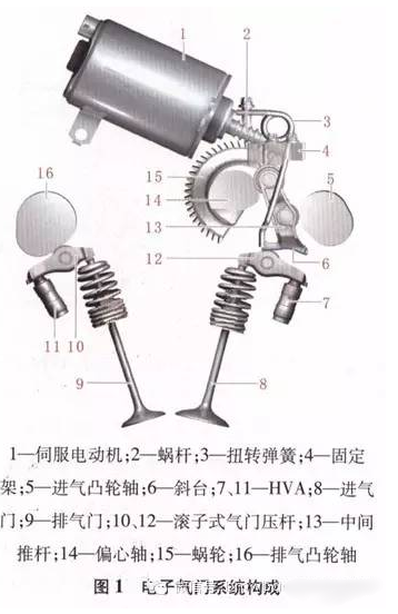

二、冷车怠速有哒哒声,热车后声音减小很多或消失
对于这种情况,一般是液压挺杆(HVA)的问题,如果只是偶尔出现这种哒哒声,那可能只是在极低温度下短途行驶,液压挺杆的机油补给不足造成的,可以通过长途行驶解决。如果哒哒声出现的很频繁,那应该要更换液压挺杆了。

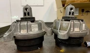

三、在D档时候怠速或低速会听到哒哒声,挂N档消失
比如你等红绿灯的时候,直接挂的是D档,踩刹车到停止,这时候车子怠速运转就能明显的听到哒哒声,甚至启动后低速行驶那会也能听到。这种问题可能的原因有:
a、发动机机脚的问题;
b、发动机机脚垫的问题;
c、液压挺杆的问题;
d、发动机缸盖问题;
e、凸轮轴问题;
