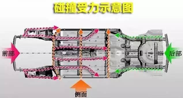

汽车发生碰撞时候,力量的传递:

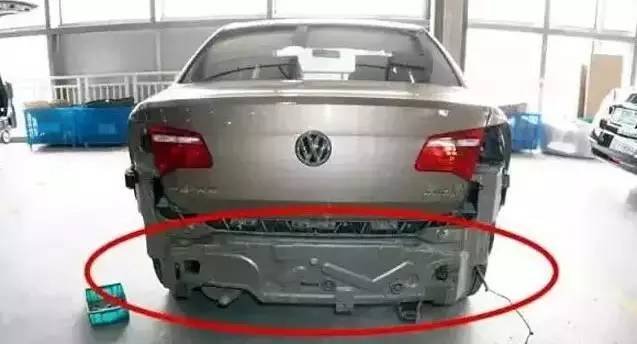

前方受到撞击力,由前保险杠把力量分散到两侧的吸能盒然后传递给左右前纵梁,再传递到车身其他结构。
后方受到撞击力,由后保险杠把碰撞力量传导到两侧的吸能盒再到左右后纵梁,再传递到车身其他结构。
低强度的撞击保险杠可以应付,而高强度的撞击保险杠起到力量传递分散和缓冲的作用,最后传递到车身其他结构,然后靠车身结构强度来抵御。

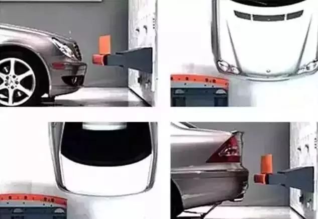

对于保险杠,美国IIHS并没有将这个东西看作是什么安全配置,而是作为一个降低低速碰撞损失的配件,因此对保险杠的测试,也是基于这样的理念,怎样才能降低损失,降低维系费用。IIHS保险杠碰撞测试共有四项,分别为前、后正面碰撞试验(速度为10km/h)和前、后侧面碰撞试验(速度为5km/h)。

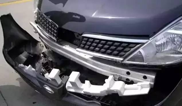

保险杠为什么是塑料还要填泡沫?
其实保险杠在很早之前确实是钢铁,但后来发现保险杠的作用是保护行人为主,所以理应理所当然都改成塑料。
有些防撞钢梁外部会套上一层泡沫,这是为了填充树脂保险杠和防撞钢梁之间的空隙,使保险杠从外部按起来没那么“软”,实际作用是在很低速度下、很轻微受力时,可以直接免维修。

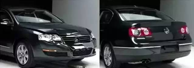

前杠比后杠维修费高:
前保险杠的维修费用明显要高于后保险杠。
一是由于前保险杠涉及的汽车部件比较多,而后保险杠则仅涉及尾灯、排气管和后备箱门等价值相对较低的部件。
二是由于大部分车型的设计都是前低后高,所以后保险杠在高度上有一定优势。
