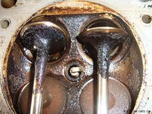

1、气门、燃烧室积碳
受电发动机控制特点的决定,汽缸每次工作的时候都是先喷油再点火,当我们熄灭发动机的一瞬间点火被马上切断,但是这次工作循环所喷出的汽油却无法被回收,只能贴附在进气门和燃烧室壁上,汽油很容易挥发,但汽油中的蜡和胶质物却留了下来,长此以往汽油中的蜡和胶质物越积越厚,反复受热后变硬就形成了积碳。如果发动机烧机油,或是加注的汽油质量低劣杂质较多,那么气门积碳就更严重且形成的速度也更快。由于积碳的结构类似海绵,当气门形成积碳以后每次喷入汽缸的燃油就会有一部分被吸附,使得真正进入汽缸的混合气浓度变稀,导致发动机工作不良,出现启动困难、怠速不稳、加速不良、急加油回火、尾气超标、油耗增多等异常现象。如果再严重会造成气门封闭不严,使某缸因没有缸压而彻底不工作,甚至粘连气门使之不回位。此时气门与活塞会产生运动干涉,最终损坏发动机。

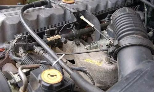

由于整台发动机各个活塞的工作并不是同步的,当熄灭发动机时,有些汽缸的进气门不能完全关闭,一些未燃烧的燃油不断蒸发氧化,会在进气管中尤其是节气门后方产生一些较软的黑色积碳。一方面这些积碳会使进气管的管壁变粗糙,进气会在这些粗糙的地方产生旋涡,影响进气效果及混合气的质量。另一方面,这些积碳还会阻塞怠速通道使怠速控制装置卡滞或超出其调节范围,这样一来会造成怠速低、怠速发抖、各种附属装置的提速均失灵、收油灭车、尾气超标、费油等现象。

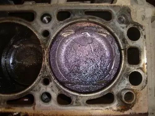

2、当积碳黏附在气缸、活塞顶时,就会减少燃烧室容积(空间)提高气缸压缩比,当压缩比过高,就会造成发动机早燃(固发动机爆震),降低发动力功率。

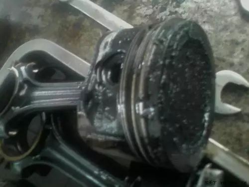

4当积碳在活塞环间形成时,会容易把活塞环卡死,造成燃机油并拉伤缸壁。
