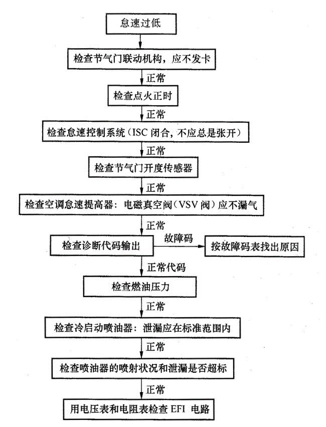

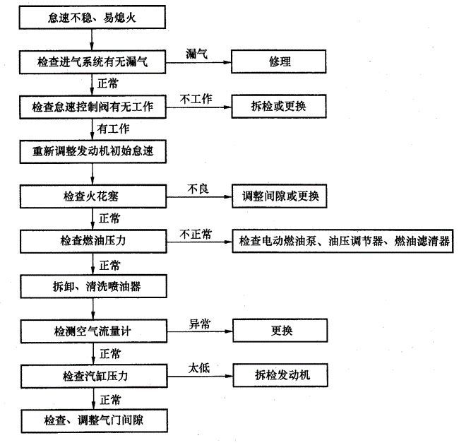

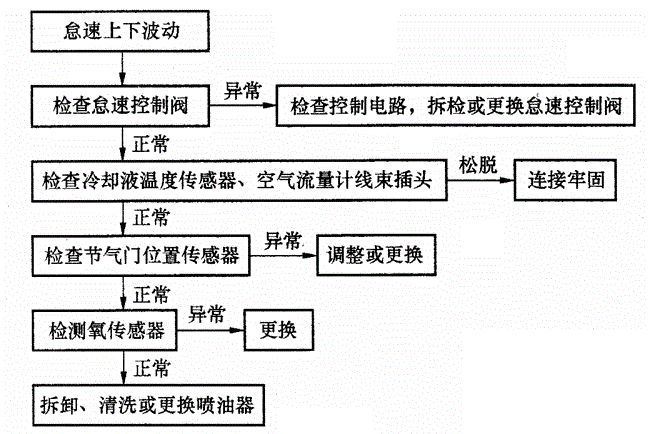

为了更好地和实践相结合,特地整理出来了一套检查思路,供大家参考,有不足之处,还望大家指出来。
