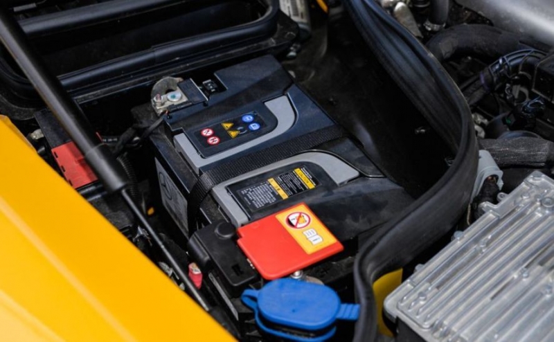

我们担心自动启停会伤害汽车,主要是担心对电瓶和启动马达的伤害。相对于普通启动,发动机自动启停时都是在热车后进行,而且现在的普遍的发动机设计也往往巧妙地让曲轴非常“配合”地停止在一个利于下次自启动的“姿势”上,所以自启停时启动马达的工作强度要小的多。

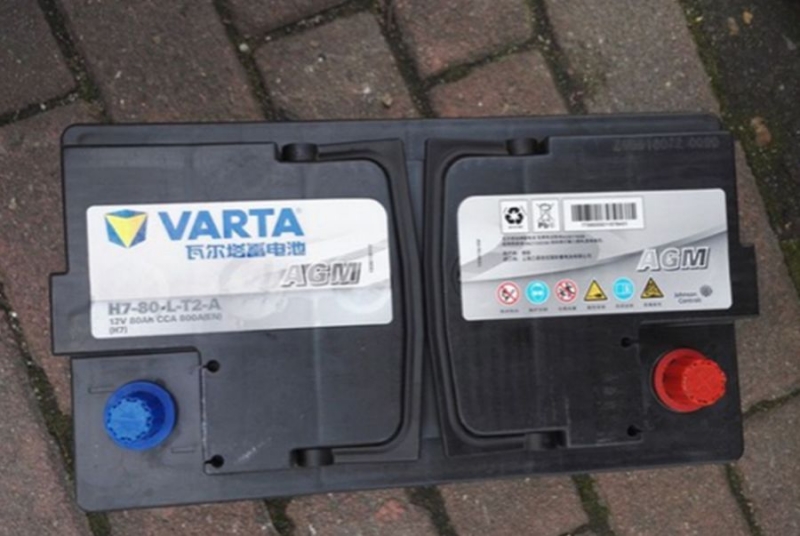

并且,自启停功能的启动马达都是加强型的,使用寿命比普通的启动马达往往能提高一倍。电瓶也是加强型的AGM自动启停专用电池,这种电瓶的循环充电能力比普通蓄电池高3倍,具有更长的使用寿命。
如果是普通的铅酸蓄电池来支持自启停功能的话,那就真不敢保证电瓶的使用时间了。所以说,我们不用担心电瓶的使用寿命的问题。不成熟的技术,也不会大面积普及到汽车中来,如果车主们不在意使用上麻烦还是方便,可以大胆地用自动启停,大可不必担心对发动机会有什么伤害。
