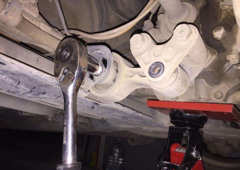

第二种情况、发动机支架胶垫破损
发动机有四个连接与车架或底盘的支架,俗话叫发动机支脚,是橡胶做的,时间久了就会老化,就会出现橡胶件变硬、裂痕,破损。这时候抖动、共振就会出现了,如果是机脚垫老化的欢饮,更换后,抖动就会消失。

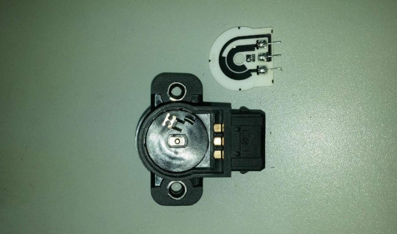

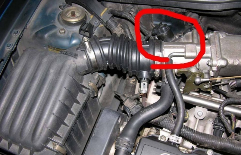

第四种情况、节气门传感器故障
节气门传感器故障会导致ECU无法识别节气门开度,判断不了发动机工况,会直接导致发动机怠速不稳定,出现间歇性抖动现象。检测到节气门传感器坏了,同样直接换新的。

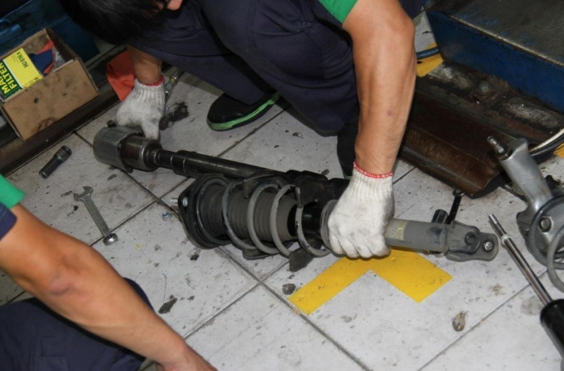

第七种情况、避震器
避震器出现漏油、顶胶老化、减震弹簧疲劳失效等,直接影响舒适性,容易导致汽车跑偏、抖动,基本没什么舒适性可言了。
