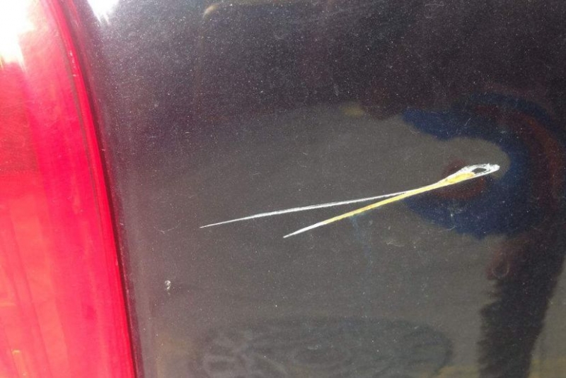

第一、车漆小剐蹭不处理容易锈蚀钢板
谁也不敢说开车一点儿都不会剐蹭,车漆剐蹭是常态,大的剐蹭我们会及时处理,有时候一点儿剐蹭就不在意,时间久了,特别是露出金属,如果没有车漆的保护,很容易生锈。
长时间这样会锈蚀,特别是底盘件在剐蹭后不宜察觉,长时间不处理就会锈蚀洞穿,如果短时间内没办法喷漆,可以用补漆笔、透明指甲油涂抹损伤部位,隔绝空气干燥之后,可以暂时保护车身不再锈蚀。日后再进一步处理。

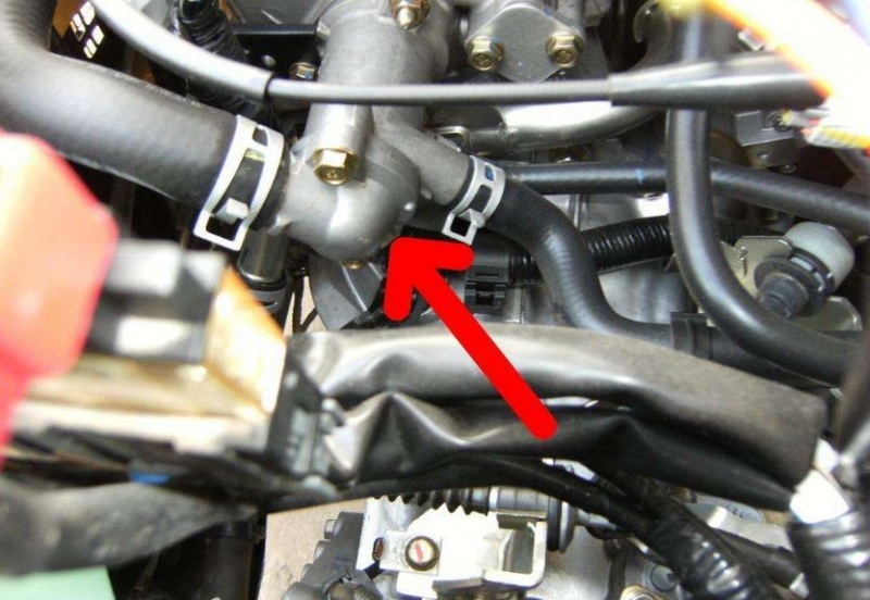

第二、防冻液渗漏
如果经常发现防冻液减少,补充防冻液外还要检查发动机冷却系统有无渗漏,除了通过我们肉眼检查外,最好用检测仪来检查。防冻液的渗漏要重视,长时间的渗漏会引起防冻液缺少,容易高温过热而损坏发动机,发现防冻液有渗漏现象,应立即检修补充防冻液。

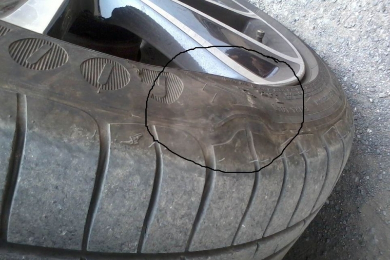

第四、轮胎鼓包容易发生爆胎
轮胎质量问题、碾压坑洼或石块,或碰撞冲击挤压也会鼓包;轮胎鼓包是伤及到轮胎内帘,鼓包会有爆胎的风险,安全无小事及时检查更换,杜绝安全隐患。
