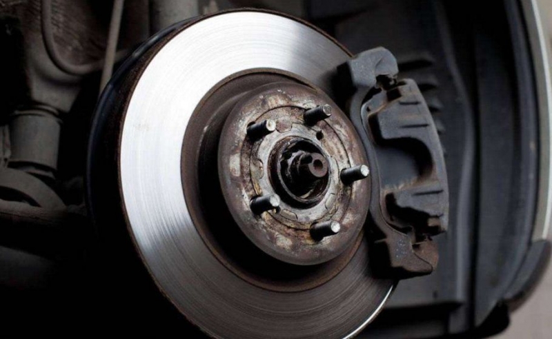

第二现象:刹车抖动
在刹车时车身有抖动,多为刹车盘变形、异常磨损。用百分表测量制动盘轴向跳动量,应小于0.05毫米,超过这个标准就得更换刹车盘。拆下刹车盘,测量摆动量,同时检查轮毂是否形变?测量轮毂摆量如超过0.10毫米,就会造成刹车盘偏磨损,就会出现在刹车时异常抖动,解决方案更换轮毂、轴承及刹车盘。

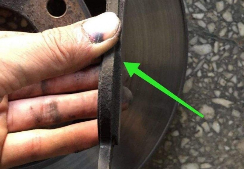

车辆保养是个长期活,刹车系统的保养经常被人忽视。不要觉得只要刹车尚有制动力,就无需保养,刹车系统也需要定期保养,定期检查、更换制动液、检查刹车片的磨损等。
不要只寄希望于仪表盘指示灯,一般指示灯亮时,说明磨损已过极限,损伤已经产生。刹车系统的保养只宜提前不可滞后,否则保养成本增加不说,使用隐患也大得多。
