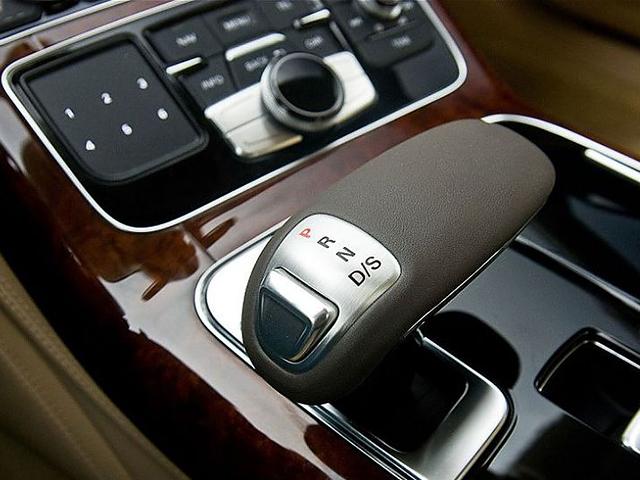

手自一体变速器就是将汽车的手动换挡和自动换挡结合在一起的变速方式。不仅有了自动变速箱的方便,又有了手动变速箱的操作性。手自一体变速箱也是属于自动变速箱的一种,它们没有本质上的区别。
二、图解使用教程

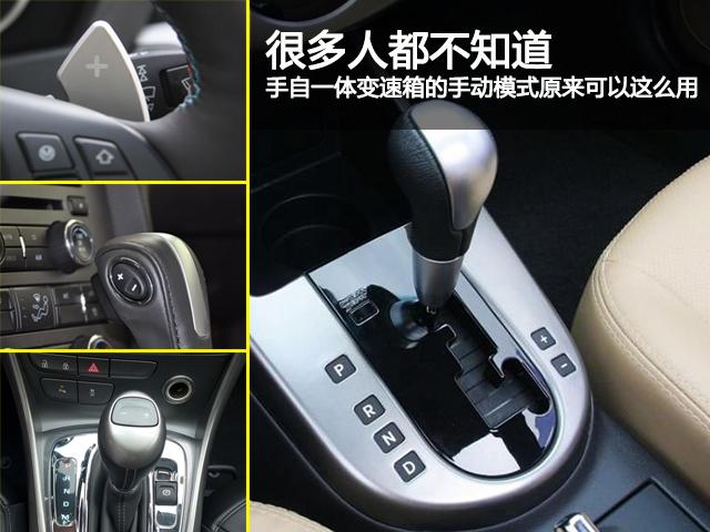

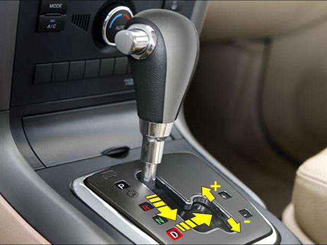

使用手动模式时,需要将换挡杆挂到D挡,再切换至M挡,然后根据车速等情况上下加减挡。

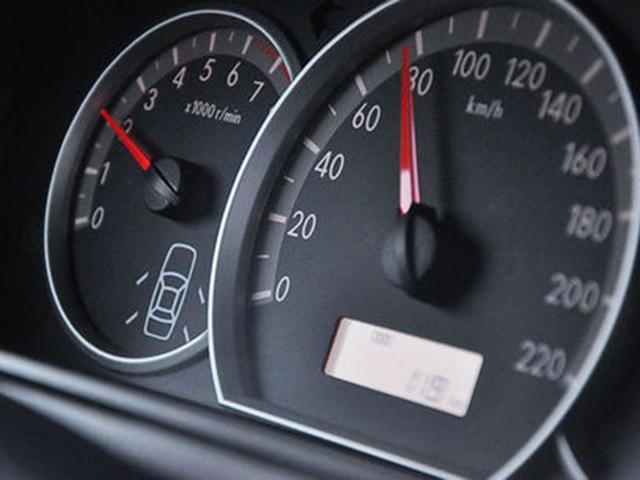

手动模式下,仪表盘的显示屏会显示当前档位信息。

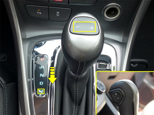

按键换挡只是操作方式上与前一种不同,这种需要将换挡杆挂到M挡,然后通过按换挡杆顶部的按钮进行加减挡。
三、换挡拨片图解使用教程

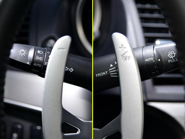

一些高端车型或者运动车型在方向盘后边会配有换挡拨片,其实换挡拨片原理和手自一体变速箱的M挡一样,只是换了一种方式,能够让手动模式变得更加方便,同时也增加了驾驶的乐趣。

手自一体变速箱的手动模式的升挡时机和手动变速箱一样,按照发动机的转速来升挡,一般在2000-2500rpm间升挡。

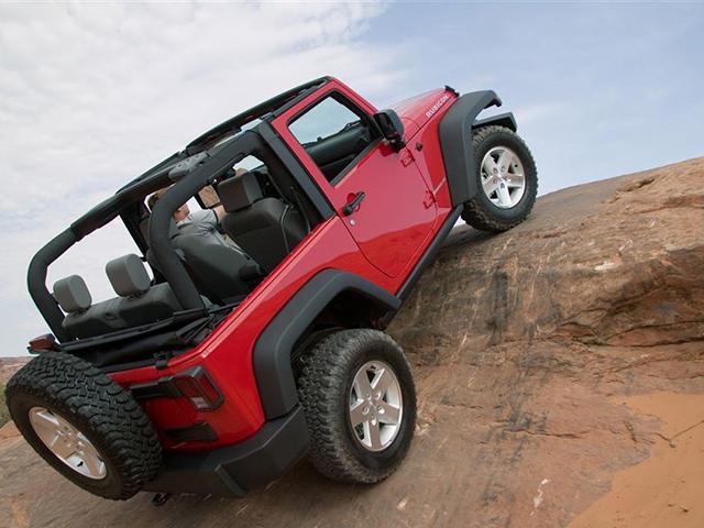

2、上陡坡
上陡坡时,可以将挡位挂在一挡,这样能获得更高的扭矩来爬坡。

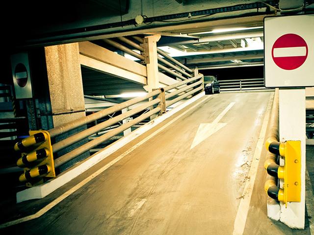

3、下陡坡
下陡坡时,比如地库这样的短时间的陡坡,最好将挡位挂到1挡,这样可以用低档位牵制下坡的速度,遇到情况更容易应对。
