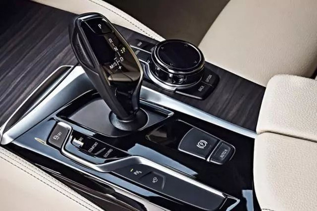

手动模式如何切换?

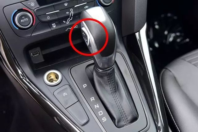

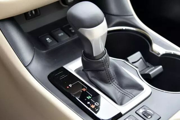

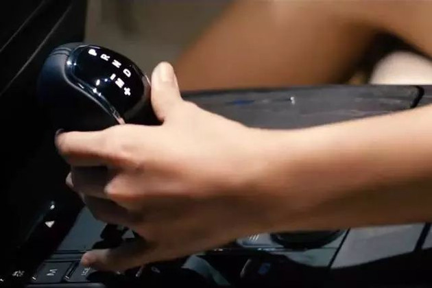

手动换挡的过程非常简单,只需把挡位切换到M挡,然后进行上下拨动,即可完成挡位加减。切换手动模式时,在车辆行进途中就能完成操作,不必踩刹车、更不必停车切换。

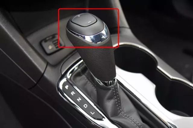

当然,还有一些车型的手动换挡机构是按键模式,使用起来略微别扭。

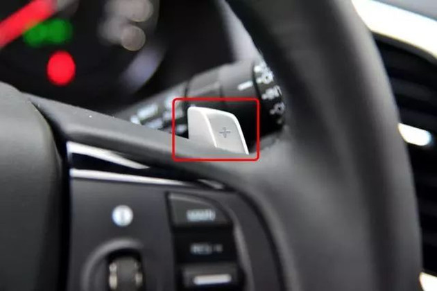

最佳的手动换挡模式无疑是拨片换挡,拨片通常位于方向盘后方。驾驶员双手不用离开方向盘就能完成操作,安全又方便。

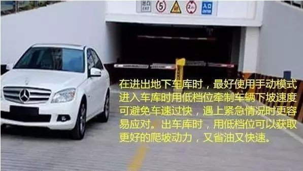

1、进出地下车库斜坡时
现在的地下车库进出口大多有一段较长距离的斜坡,尤其是一些特别陡或螺旋形斜坡,往往视线也不太好,为确保安全,车速必须慢下来,此时可使用M档手动模式,充分利用发动机本身优势。

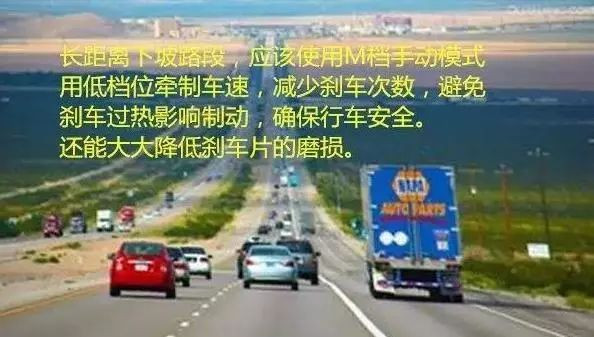

2、遇上长距离上下坡路段时
长距离下坡时使用M档手动模式,可以利用发动机牵制车速,减少刹车次数,避免刹车过热降低制动,保证行车安全。
用M档手动模式爬坡,可以获得更大的加速动力,很显然比挂D挡强劲。
