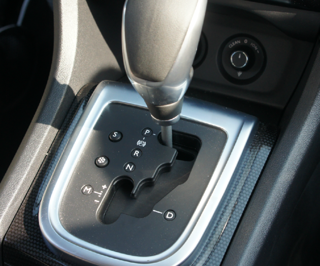

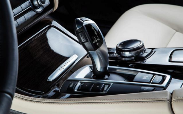

顾名思义,“手自一体”就是“手动换挡和自动换挡功能在一起”的意思,所以说手自一体变速器属于自动变速器的一种,只是增加了手动换挡功能,同时兼有自动模式和手动模式。
M就是指手动模式。当司机要使用手动换挡模式时,需要把换挡杆切换至“M”挡位,然后根据情况进行升降挡操作。不管哪种样式的手自一体变速器,理论上D挡和M挡都是相邻的。一些车型的手动模式会标注为“S”代表了运动Sport模式。
什么时候从D挡切换到M挡最适合呢?有些车主对这方面没有概念,有些人甚至以为要等车停下来之后才能切换,其实并不需要这样操作。在车辆行驶过程中,我们根本不需要停车,也不用踩踏车,就可以随时将D档换到M档。
