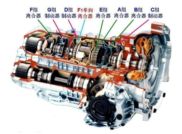

手自一体变速箱是指在自动变速器的基础上,增加手动模式的变速器。它依然是属于自动变速器,只不过在自动变速器的基础上,增加了人为控制功能,用户可以控制变速箱的升挡、降挡操作。

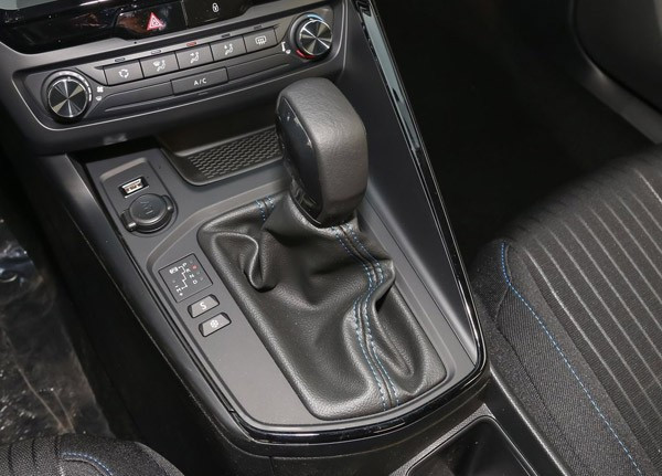

在手自一体变速箱上一般设有M挡(manual的第一个字母,意思是手动),通常情况下,M挡与D挡是相邻的,两个挡位切换不需要刹车、停车,在行驶过程中即可随时切换。挂到M挡后,变速箱即进入手动模式,此时,可以对车辆的加减挡进行控制。目前的变速箱都是采用拨动挡杆、换挡按键、换挡拨片来手动换挡。

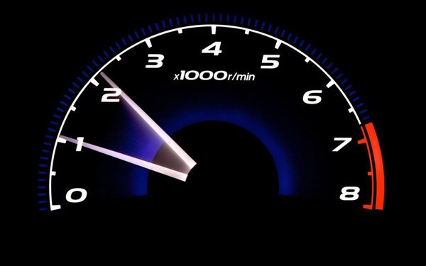

手动模式下的换挡逻辑由自动转为手动,那么到底应该在何时换挡比较好呢?其实这与我们驾驶的纯手动挡车型是一样的道理,可以根据转速来换挡,我个人推荐过2000rpm的时候进行升挡操作,不过大家也可以根据自己的驾驶习惯来进行换挡。 在对手自一体变速箱有了一定了解后,我们开始说今天的重点。

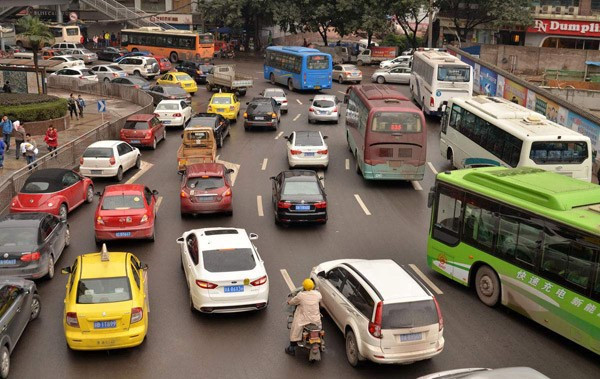

2.行驶在堵车道路的时候
如果在堵车时,需要我们反复启动、停车。这时可以使用手动模式,将挡位锁定在1挡,避免车辆走走停停而频繁升降挡,起到保护变速箱的作用。
