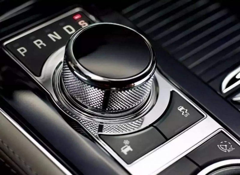

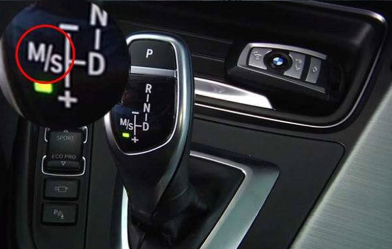

高速S挡行驶
S挡是运动档,就是让发动机升档晚,降档早的档位,挂入S挡车辆的燃油经济性不是很好,但是动力输出却很好。挂入S挡可以让汽车在长时间内低档位高转速行进,以此来获得较大的扭力输出以及加速度,所以当汽车在爬坡或是快速超车的时候使用。
高速用S挡速度当然很快,开着也非常爽,长时间高速使用S挡要说会有什么问题,那就是油耗会增加,至于很多人担心会弄坏爱车,这个真心没必要担心。其实如果你细心那么就会发现,当D挡切换为S挡之后,会明显发现发动机轰鸣会更加厉害,转速和速度也会提升。
S挡虽然使用的少,但是却有很多利用价值,比如连续驾驶在上大坡的路上可以使用S挡,此时爬坡力度要比D挡要大,出车库在斜坡上停车刷卡的时候也非常有效,还有就是高速超车,S挡也会更有力。
