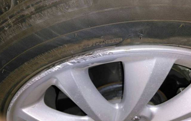

经常有客官宝宝给我发过来自己轮毂受伤的图片,让给看一看受伤的严重不严重?其实轮毂是很脆弱的,平时对于轮毂的保护主要就是我们的开车习惯,今天咱们跟大家就说这么一种,稍不注意,可能就会伤到轮毂的行为– 上马路牙子。
其实,咱们在城市开车的朋友,上马路牙子如果技巧不对的话,除了伤轮毂,还会磨到轮胎胎侧、底盘拖底、甚至伤到油底壳和避震器等等。
所以,当咱们有了上马路牙子的想法后,首先你要知道,无论你的操作和技巧多么的娴熟,对咱们的车子都是有伤害的,要做好这个心理准备,然后,再去衡量我们能不能上。

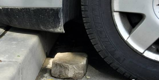

那怎么上呢?如果一定要上的话,最好就要借助工具了,这个工具很容易找到,就是路边随手可以捡到的砖头块,找两个比较完整一些的,垫在轮胎与马路牙子接触的下面,可以缓解轮胎与马路牙子接触的压力。

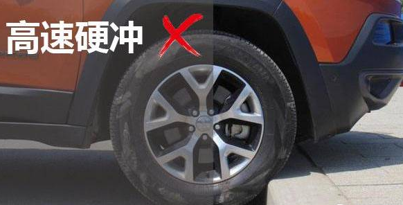

首先,我们遵循的两个原则,一是“能垂直上,就不斜着上”;二是“缓慢爬上去,千万别硬冲”。
首先,垂直上的话,对于左右两个轮胎的用力和压力角度都是一种正向角度,我们可以挂一挡,开到马路牙子,顶住后,控制好油离配合,缓缓给车加油,让车慢慢爬上去。
这个时候,除了油离配合外,记得时刻去准备拉手刹,用手刹来辅助我们刹车,因为当我们上马路牙子这种垂直的高度的时候很容易失败、后溜掉下来,突然的后溜,很容易就会有一个向下的惯性,伤到前保险杠。

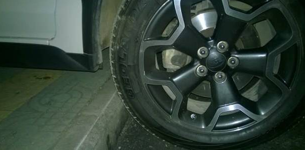

为什么尽量不要斜着爬马路牙子呢?因为,斜着上马路牙子的话,悬挂和轮胎的受力是不均匀的,会影响到我们轮胎的角度,严重一点,可能我们就要去做动平衡和四轮定位了。
但,其实我们大多数时候遇到的环境,都很难允许我们直接垂直去上马路牙子,比如周围车很多,留的车位并不足够。如果一定要斜着爬马路牙子的话,应该怎么上呢?
也有一个原则,就是“能先上后轮,就不用前轮”,因为,我们的前轮结构复杂,还有转向系统和驱动轴,如果前轮先上,必定受更大的力,伤到转向系统和驱动轴,如果后轮先上的话,前轮所承受的力会大大减小。

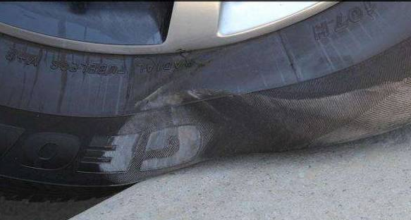

但斜着上马路牙子,一定要注意的是我们的倾斜角度不要太小,因为太小的斜角,会让马路牙子蹭到轮胎胎侧,这里可是轮胎最脆弱的部分呀;其实,伤了轮胎还是轻伤,如果马路牙子刚好磕到了轮毂,哪怕是轻轻蹭一下,想想一个铝合金和一个硬石头刮到一起,跟鸡蛋和石头磕到一起也差不了多少。

咱们就有很多朋友就是因为上了马路牙子,导致轮胎的鼓包,那这非常脆弱的轮胎胎侧鼓包了,我们还能开吗?会有什么样的危险?
