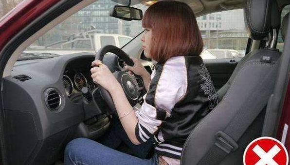

首先,咱们最常见的错误的坐姿是太靠前,抱着方向盘开车,看上去方向盘好像是在你胸前的一个大西瓜,方向盘紧贴着胸口,腿部空间狭窄,活动范围小,长时间开车腿容易酸痛,而且万一发生事故,安全气囊从方向盘中间弹出的时候,瞬间的爆破力,会重重的拍在脸上,伤害更严重。

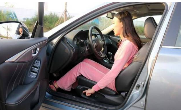

先说腿部前后,是通过我们座椅坐垫前后来调,我们在座椅上坐好,然后向上抠座椅前部下面的一个金属拉杆,座椅就可以前后移动了,如果你的车是电动调节,是在左侧面的小按钮。
调到哪里合适呢?就要靠我们左腿和右腿来去丈量了。如果车子有离合器,把离合器踩到底,这个时候咱们的左腿不能完全蹬直,要微微有一个角度,大概就是120度,如果用感觉来描述一下的话,可以想象一下,脚前面还有一个大西瓜,如果让你用力踩,你还能让腿部发上力踩碎它,这种感觉有了,就基本是一个正确的前后距离了。如果你的车子没有离合器,可以用右脚踩油门去感受,道理一样。
座椅前后调节最容易犯的错误,就是太远,导致左脚完全蹬直了,离合器可能还都踩不到底,换挡容易打齿,紧急情况踩刹车停不住,非常危险。那还有就是调的太靠前,腿部容易累,但更主要的是,上半身就会离方向盘太近。

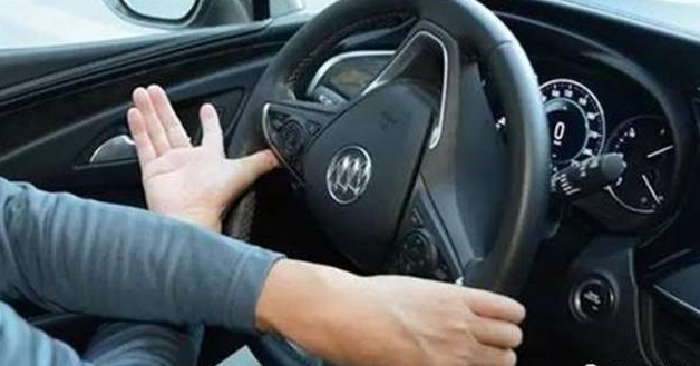

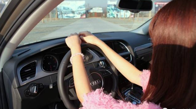

接下来,咱们说说上半身手部前后的调节,一个合适的位置应该是,让我们的双手向前平伸,两个手腕正好能耷在方向盘的顶部,而且双手能自然下垂。保持这个动作的时候,我们的背部是要贴合住座椅靠背的,所以,这个时候要调节座椅靠背的前后角度,记住手部前后的调节的话,不能再去调坐垫的前后位置了,因为我们已经调到最合适的位置,已经固定了。

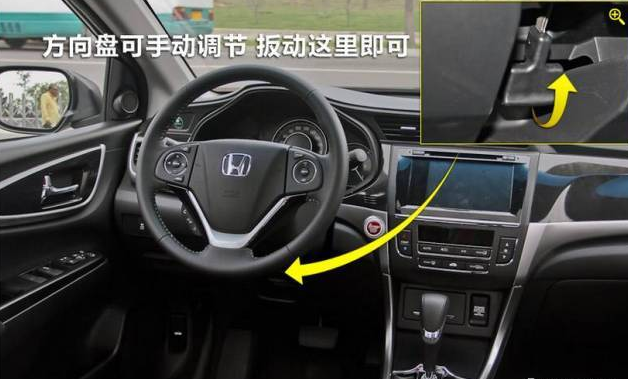

就需要用到我们的方向盘调节,来配合座椅靠背调节,有些车是四项调节,前后和高低,有些车只有两项调节,只有高低,不过不会影响太大。方向盘的位置要保持在跟咱们胸部齐平,不要放的太低,以至于压到了腿上,也不能调的太高,像一些矮个子的朋友,调到跟脸快要齐平了,就非常影响驾驶了。

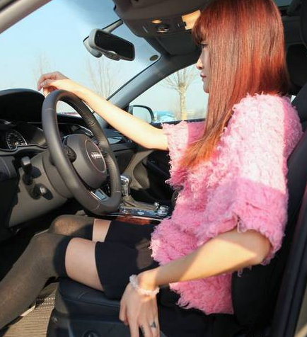

好,当所有的都已经调整好了,我们正确的坐姿应该是,身体稍微后倾,腿部可以把离合、刹车、油门踩到底,但还有用力蹬的空间;胳膊伸直,手腕放在方向盘顶部,双手自然下垂。
保持这个坐姿,双手放在方向盘三点和九点的位置,向左向右打方向盘,可以在手不离方向盘的情况下,很轻松的左右各转半圈,也就各是打180度,整个身体微微后倾,跟靠背贴住。
