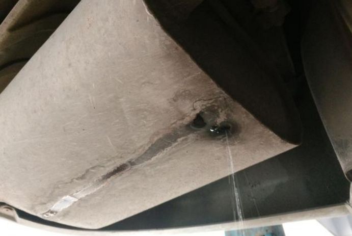

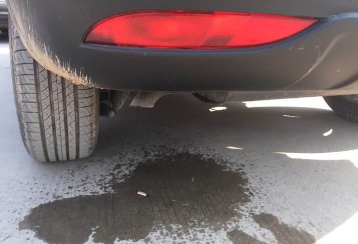

咱们冬天开车,排气管出口会冒水蒸气,是因为咱们冷车启动后,燃油雾化不良、燃烧不充分,高温水气遇到冷空气后,形成的水蒸气和水滴,甚至,停车看排气筒,还会有水流出来。
为什么说这个排气筒的水呢?因为它可能会导致我们汽车打不着火。如果我们正常在平路开车,这些水滴自然会排出车外,但如果你把车开到了斜坡上,而且是车头朝下停车的话,熄火后,排气管中的水会排不出,往发动机方向倒流。

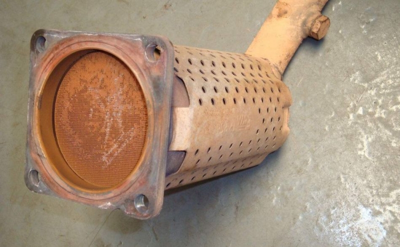

但水在排气筒中倒流过程中,被中间有一个叫三元催化装置挡住,水会渗透进入三元催化中的玻璃丝,经过一晚上的冰冻,这些水就会结成冰,堵塞三元催化,也就意味着会堵塞排气筒。
当然,并不会完全的堵死。但稍微严重点的,排气不顺畅,就很难打着火了,即使可以打着火也会感觉踩油门提速无力,加油不痛快。
解决的方法很简单,只需要给三元催化加热溶解结冰就可以了。但是如果你无法判断故障,很可能会为此多花几百块钱。
