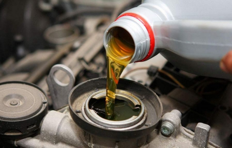

通常来说,对于我们新车而言,5W-30的机油就完全足够我们使用了,没必要用5W-40,但如果是已经跑了10万公里的老车来说,不建议用5W-30,最好是用5W-40,因为老车发动机活塞和汽缸壁之间的缝隙更大,用更粘稠40(5W40)的机油可以更好的形成油膜保护发动机。
还有咱们冬季和夏季选择机油,冬季最好用30(5W-30)的,天气冷,需要流动性更好的机油,反之如果用流动性差的40(5W-40)机油,发动机活塞阻力大,容易加速无力,还费油。
有的朋友们开车跑长途比市区的路程要多,也建议用5W-40的机油,因为发动机持续的高温状态,需要更好的油品稳定性,这一点上40的要比30的更好。
