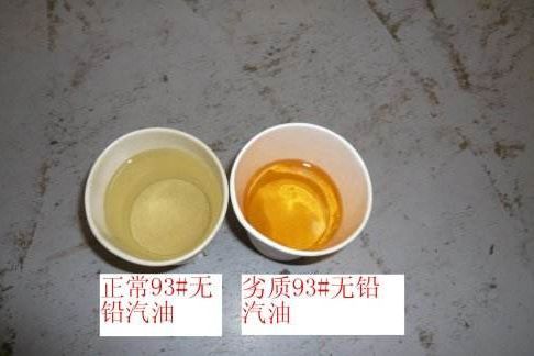

另外,燃油品质不好,也有可能会导致开车过程中燃烧不充分,会跳出发动机故障灯,但一般也不会持续太久,再开一开,也会自然灭掉了。这种情况咱们也不用担心,如果你经常是在小加油站加油,很可能就是加到了劣质汽油了。但汽油进入燃烧室之前有汽油滤芯的过滤,对发动机也不会造成什么损坏,所以,不用抽掉劣质汽油,烧完后,再换到正规加油站加就可以了。
