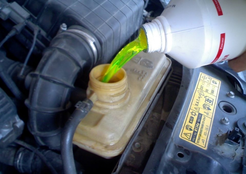

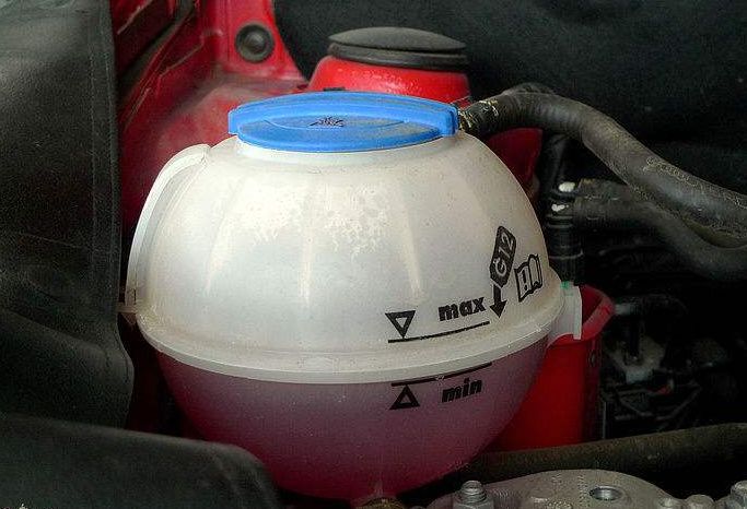

咱们车子出厂的时候,防冻液都是加满水壶呢,但是防冻液中也是有水的成分,所以,开了一段时间后,防冻液也会减少。可以看防冻液水壶中的液面位置,低于最低的刻度线,说明需要补充防冻液了。
补充哪种防冻液?如果你是第一次对防冻液进行保养,就要先搞清楚咱们原车的防冻液是哪一种。一般咱们车辆说明书都会有这个防冻液说明,会告诉你是什么牌子的,冰点沸点是多少,以及这款防冻液更换的年限和公里数。找到这些信息,按相应的防冻液品牌加就可以。

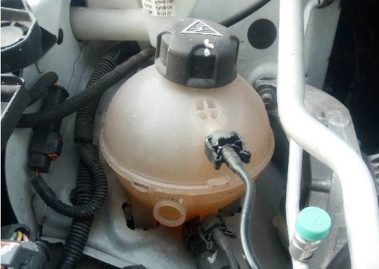

但如果朋友们是二手车,搞不清楚原车防冻液是什么品牌就比较麻烦了。这里是不建议把不同颜色的防冻液混加,不同冰点的也不要混加。市场上的防冻液厂家的配方、添加剂都不太一样。不同品牌、不同颜色的混加,含有乙二醇的防冻液与丙二醇会在发动机产生的高温下产生胶基,附着在水箱中,会有什么后果呢?主要是伤水箱,散热会受影响,其次,会干扰防冻液的冰点。
那确实不清楚原来防冻液的品牌,那又不能随便加怎么办?最好的一种办法是,可以选混加型的防冻液,混加型防冻液可以与任何防冻液做补充液使用,而且,一般也不会破坏原来防冻液的颜色,比较方便,某宝、某东都能买到,但唯一的缺点就是价格稍微贵了点。

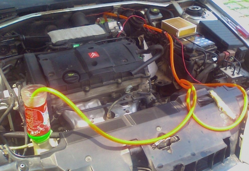

还有一种选择,就是我们直接换掉原来的防冻液,买一桶新防冻液换上。记下这个品牌,以后每次都补充相同品牌和颜色的就可以了。这里要强调的是,换防冻液不建议大家自己亲手换,我们通过水箱放水口并不能把防冻液彻底排干净,而且,冷却液也是化学试剂,对环境有污染,自己处理不好会破坏环境,找个维修店给个几十块钱工时费,有专业的机器通过加压放出防冻液,这样排的比较干净,而且他们都有正规的处理防冻液的流程。

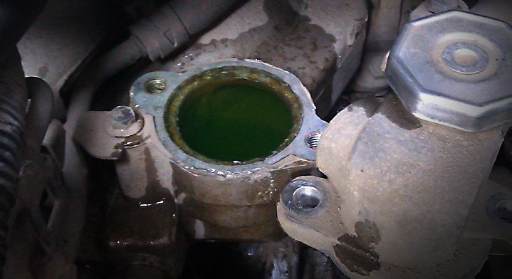

还有,咱们换防冻液,无论是自己换还是找专业的师傅换,一定要注意就是要等发动机冷却后再施工。一是为了防止烫伤,二是,在发动机高温的时候加入凉的冷却液,发动机缸体还可能会被“激”变形和炸裂!
