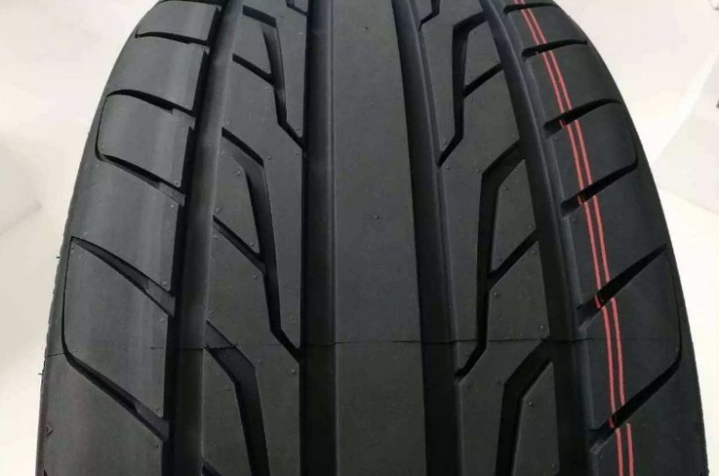

因为轮胎表面是有花纹结构的,这些花纹并不是轮胎设计师随随便便画一画就设计出来了。而是经过非常科学缜密的计算才定出来的。
比如,我们有些家用车的轮胎叫做非对称花纹轮胎。就是胎面左右两边花纹是不对称的。不同的花纹的作用也不同。外侧注重抓地,可以给汽车转弯时,更大的抓地力,因为汽车转弯的离心力对轮胎外侧的压力比较大,外侧的花纹设计就会用比较大的花纹块。而轮胎内侧注重排水,所以就需要用更多的小沟槽,设计更多小的轮胎块。
当然,除了花纹不同外,内外轮胎的材质也是不一样的,外侧需要更耐磨,而且噪音不能太大,要为静音考虑。而内侧轮胎相对没有那么大的摩擦压力,可以更软一些,可以提升整个轮胎的舒适性。
但是,如果轮胎内外装反了,内侧轮胎到外面了就要承受更大摩擦力,更容易造成偏磨,外侧轮胎到里面了,车子舒适度会受影响,静音效果也是受影响。

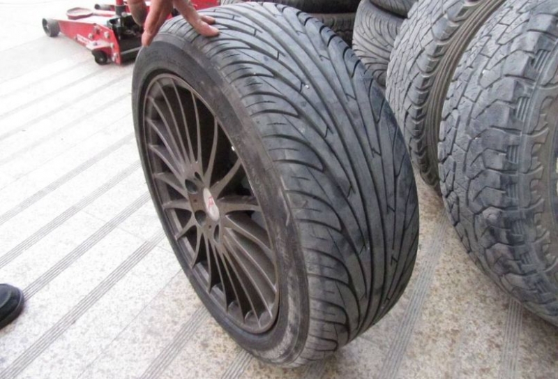

其实还有一类是对称性轮胎,就是左右两边的花纹是对称的,结构相同。但一般也不能装反。一般轮胎上面都有尺寸规格标识,还有“inside”和“outside”的指示,这一面是外侧。
这两种轮胎,一般我们只要不把轮胎从轮毂山扒下来不会装反,而且我们调换任何一个轮胎到其他三个位置都是没问题的,不会装反。

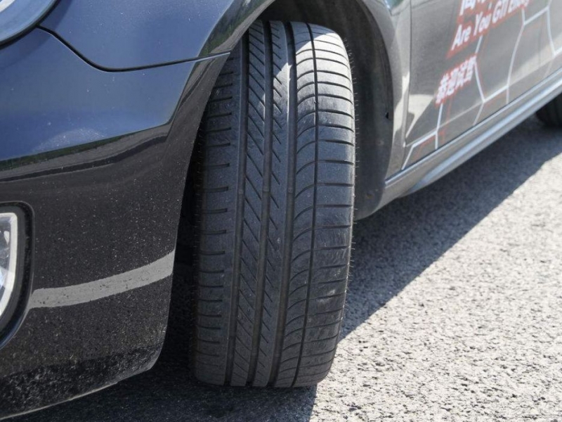

但是还有一种轮胎,叫单导向轮胎,就不能随便调换了。单导轮胎的旋转只能朝一个方向,轮胎花纹的纹路也是指向一个固定的方向的。如果是反着转的话,就会影响轮胎的性能,抓地力、静音、排水性、节油性都会大大收到影响。
单导向轮胎只能是同侧前后两个轮胎调换。就是左侧的轮胎不能调换到右侧,只能左侧的前后两个轮胎调换,这样才能保证方向不会内外调换装反轮胎。
