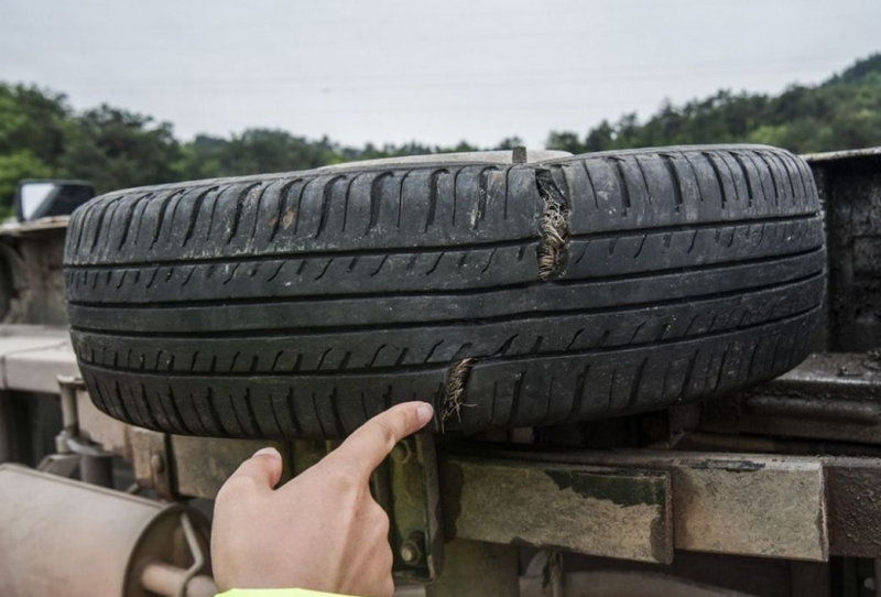

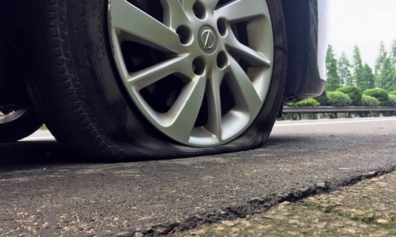

开高速的,其实比较担心的就是高速爆胎。如果车胎老化我们还可以提前更换预防,但伤到轮胎、扎胎导致的爆胎,我们就很难预估到。但是对于爆胎后的处理,咱们到是完全可以补救的。
