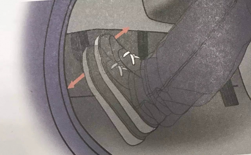

开车遇到紧急情况,我们必须一脚急刹车踩下去,如果是自动挡车,直接踩刹车就可以了,于这个开手动档车的朋友们,在踩刹车的时候有没有必要把这个离合器同时踩下呢?
有些人认为啊,说不应该踩离合器,因为发动机会对汽车有一个反拖制动作用,这样有利于刹车效果。而如果踩下离合器,这种反拖效果消失,会增加刹车距离,造成危险。
其实,也有一些汽车测评网站专门做个这样一个实验,将车子开到100公里/小时,然后用两种方法刹车,第一种是刹车踩到底,不踩离合器;第二种方法是,刹车和离合同时踩到底。结果是让很多人都惊讶的,测试的结果是,两种方法的刹车距离相差仅仅7厘米,几乎可以忽略不计了。
说明什么呢?无论是只踩刹车,还是刹车离合一起踩的话,对刹车距离都没有什么影响。

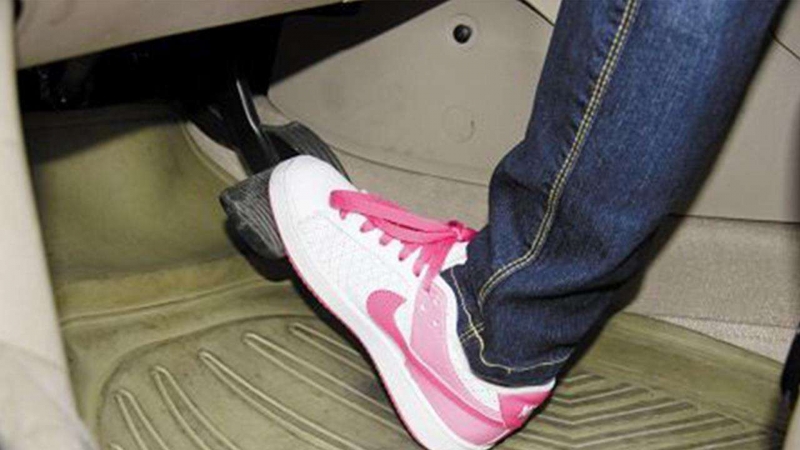

第三个危险就是,在紧急制动这种高度紧张的状态下,人是很容易忙中出错的,特别是对于一些操作感比较差的司机和一些女司机朋友们,如果在慌乱中把刹车误踩到了油门,此时会酿成大祸。
所以,在踩下刹车后,再踩离合的动作很有必要。首先,紧急情况下,一脚大力刹车,可以让快速减速,紧接着踩下离合器,不会导致速度降得太快而熄火,而且即使忙中操作,误踩了油门,其实这一脚离合,也能快速切断动力,不会酿成大错。
习惯在于平时养成,平时刹车就习惯性的踩完刹车再去踩离合,这样在紧急情况下才能下意识的做出这种连贯性的动作。
