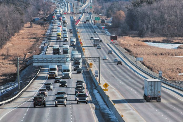

安省运输厅正准备对省级公路的限速进行重新评估,看是否有提高限速的可能,预计省府将在本周公布几个不同限速试点的细节,其中400系公路或将提高至时速120公里。加通社就该问题进行了一系列背景分析。

省运输厅长Jeff Yurek上周承认,400系列高速公路的设计是承受时速120公里的交通,同时暗示省府将在本周公布几个不同限速试点的细节。
